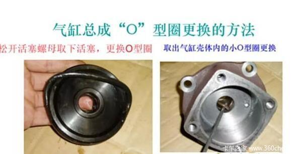

 离合器制动气缸
  如果排气通畅,需拆检离合器制动气缸,观察制动气缸密封圈是否磨损漏气、活塞是否移动自如没有发卡的现象,如果漏气则需更换“O”型圈,最后检查活塞制动圆弧凹面是否磨损严重,如果磨损严重需更换制动缸活塞。
气缸总成“O”型圈更换的方法

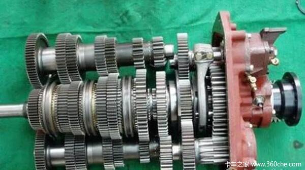

变速箱齿轮
  变速箱的一轴如果与飞轮轴孔内导向轴承不同心也易造成掉档故障,当然变速箱盖上变速轨定位凹台磨损,档位锁销磨损、弹簧失效等都会造成掉档故障。由于远距离操纵换档机构的杆系较长,车辆行驶颠波造成杆系摆动也会偶尔造成掉档。

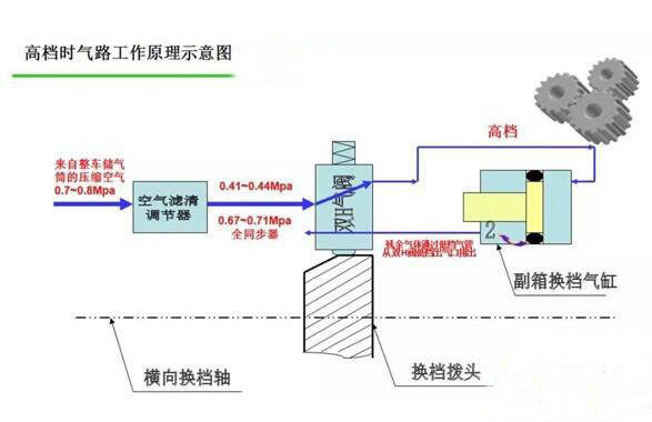

高档时气路工作原理图
  显然由于远距离操纵杆系调整不当,使某些档位啮合套挂不到位,即仅吃合半个档位也会造成掉档故障。副变速箱掉档同样是由于啮合套严重磨损或啮合齿非全齿长啮合造成的。另外还应注意副箱输出轴两端双联锥轴承是否松旷,该双联轴承松旷不仅会造成副箱掉档,严重时会造成打坏齿轮的事故。发动机支承垫损坏有时也会造成各个档位都掉档。

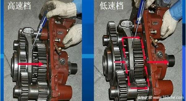

  只有高速档而没有低速档或是只有低速档而没有高速档
  车辆行驶中突然只有高档而没有低档,或只有低档而没有高档,这种故障经常发生。就是说汽车在低速档行驶时,换入高速档,结果仍在低速档位运行。

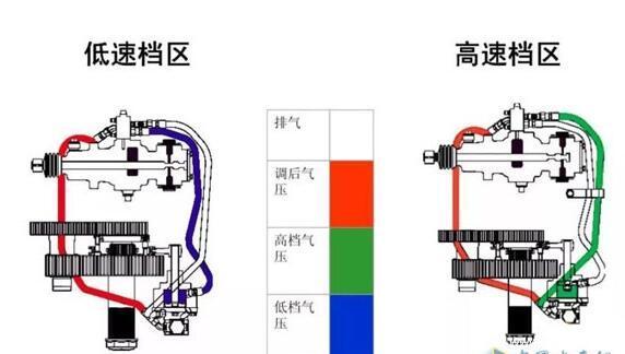

  比如车辆在4档运行,换入5档,结果反而呈现出低速1挡的工况,这种故障一般是出现在副箱高、低档换档的操纵系统。出现这种故障,首先将车停下来,检查全车气压是否符合要求,然后原地将变速杆在空档位置;左、右在高、低挡区来回拨动,观察变速箱上盖的双H换档阀有没有“嚓、嚓”的放气声音。
 低档区、高档区气压
  如果没有任何反应,则应检查换档气路减压阀是否堵塞或经减压阀输出的气压太低,清洗或更换减压阀。如果变速杆由低速挡拨入高速档位置时,双H换档阀排气口持续向外排气,则显然汽车行驶时有低速档而没有高速档。
  反之如果变速杆由高速档区拨入低速档区时,双H换档阀排气口持续向外排气,则汽车运行时有高速档而无低速档。发生这种故障可以采取将变速杆在空档位置左、右(高速、低速)位置反复拨打,往往故障就被排除,这是由于双H换档阀“O”移密封圈偶尔封闭不严漏气产生的故障。变速杆在高、低档区反复拨打几遍。

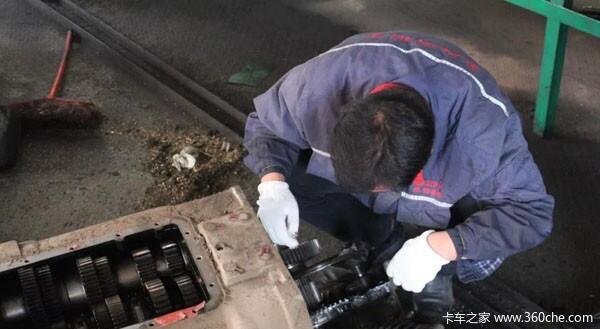

维修变速箱
  即使双H换档阀芯反复活动一下就会解决。如果反复拨打变速杆无效,则说明双H换档阀漏气或是高、低档换档气缸漏气,无论是双H换档阀漏气,还是高、低档换档气缸漏气都将造成有高档无低档、或是有低档而无高档的故障
