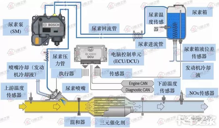

尿素喷射系统组成:
非气助尿素喷射系统一般由尿素箱、尿素泵、尿素管、尿素喷嘴构成,例如博世2.2尿素泵,博世6.5尿素泵等。
气助式尿素喷射系统由尿素箱、尿素泵、尿素管、尿素喷嘴以及压缩空气,空气滤清器,例如无锡恒和气助尿素泵、依米泰克气助尿素泵等。
