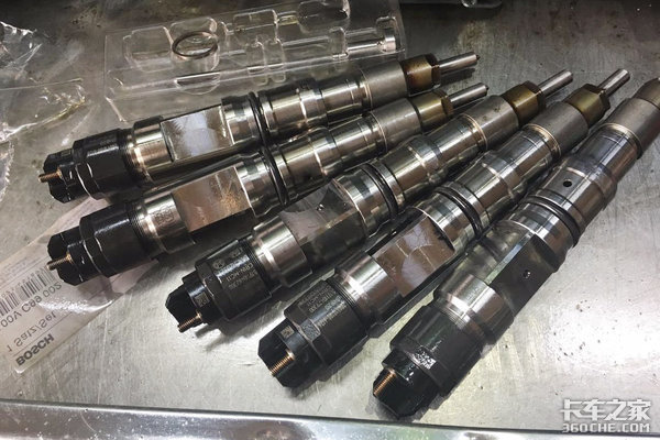

或许上面的卡友50万公里都没什么问题的是挺让你心动的,但是接下来看到的已经出问题的案例有多么让人不省心。一台只有2年车龄的解放J6P,总里程数也不过40万公里,但却在近期出现了动力不足、油耗增高的现象。维修站一排查,竟然发现这辆车的6根喷油器已全部报废,必须统一更换,几千块钱说不心疼是假的。

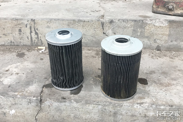

拆开柴油滤清器,其中左侧的粗滤已经全部变成了黑色,并且表面覆盖有大量的颗粒物,细滤也出现了同样的现象。而导致这一现象的正是这台J6P的用户长期加注低质量“小油”,油里面的大量杂质已将柴油滤清器包裹,导致提前达到使用寿命,并失去过滤功能。而带有杂质的燃油会进入发动机参与燃烧,最终损坏了喷油器。

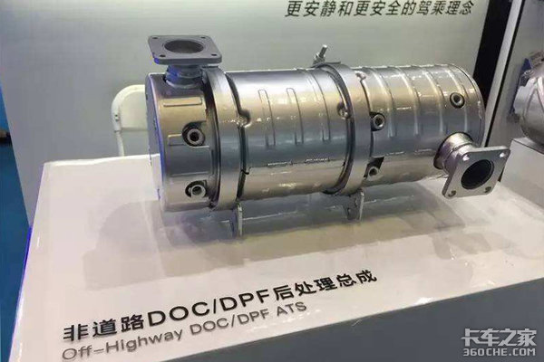

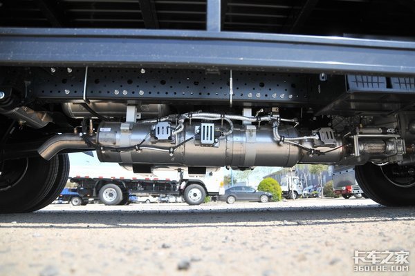

由于要进一步提高燃油效率,国六发动机燃油系统更为精密。吃“粗粮”短时间没有什么问题,时间长了,发动机或者后处理系统损坏绝对没有维修很便宜这么一说。在油品质量不过关,含硫量较高的情况下,非常容易造成后处理系统的DPF堵塞损坏,从而导致尾气超标,氧传感器报警后会导致发动机出现限扭等情况。

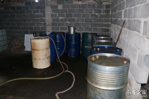

但事实真的是这样吗?没你想的那么简单!我们在2018年曾配合四川打击盗油专案组,也到过货车燃油被盗案的现场。通常情况下,一般犯罪分子在高速公路服务区或者国道等地方盗取燃油后,将会以低廉的价格出售给“非法燃油”窝点。窝点经“加工”,也就是掺假后,再倒卖给所谓的“移动加油车”也就是小油加注点,进行二次售卖。
开奔驰也加小油? 真省钱还是“假象”
开奔驰也加小油? 真省钱还是“假象”
几乎可以说,市面上在售的小油大部分是来自于货车被盗燃油。“没有买卖就没有伤害”这句话再货车加小油这个现象里也非常适用。
