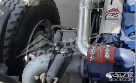

3、增压器故障
增压器是进气系统的核心,把废气的能量转化为进气能量,增压器故障或效率低,直接导致增压压力低,发动机动力不足,甚至冒黑烟。

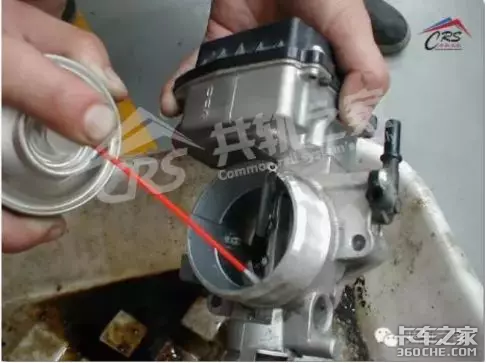

5、节气门故障
对于配有节气门的发动机,如果节气门积碳或者卡滞,不能正常响应,也会造成进气不畅。

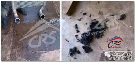

6、中冷器故障
中冷器如果破裂、堵塞或者缺水(水冷中冷器    等,导致发动机温度过高,不能冷却增压后的进气,致使进气温度过高,密度减小,充气效率减小,实际进入气缸的空气就会较少,导致动力不足冒烟等。

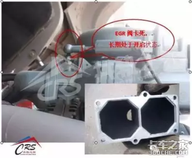

7、EGR相关故障
EGR故障或者EGR阀卡滞在常开位置,会导致进入气缸的废气过多,新鲜空气较少,导致进气不足。

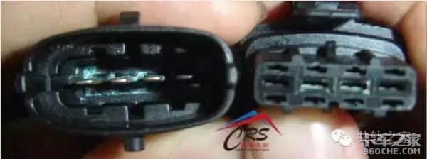

8、进气压力传感器信号漂移
进气压力传感器如果信号漂移,可能ECU接收到的空气量大于实际空气量,这个时候ECU就会根据接收到的信号喷射燃油,实际上在气缸内空气没有那么多,很容易造成燃油不完全燃烧,冒黑烟。
常见的就是进气压力传感器自身故障、接插件腐蚀进水、线束连接异常等等。

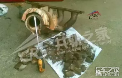

9、消声器、后处理等排气管上的附件堵塞
柴油机冒黑烟24宗罪,你的车是哪一种?
10、排气管堵塞
柴油机冒黑烟24宗罪,你的车是哪一种?
11、排气蝶阀卡滞
柴油机冒黑烟24宗罪,你的车是哪一种?

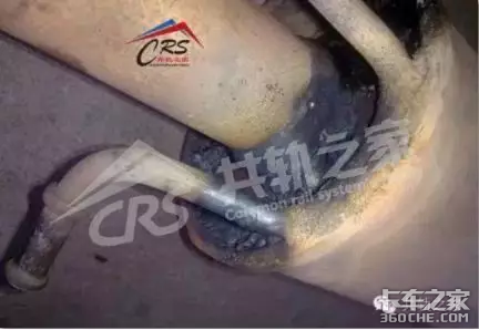

排气管堵塞,容易造成冒黑烟,尤其是大负荷冒时,通常也会伴随着排气温度高,排气管发红,如下图:
柴油机冒黑烟24宗罪,你的车是哪一种?
如果怀疑排气不畅,可以断开排气管增压后的管路进行试车,如果恢复正常,则表明排气增压后的管路有堵塞;如不变,排查其他。

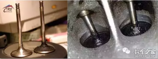

19、进排气门以及气门间隙故障
进排气门积碳、进排气门打开关闭时间不对、以及气门间隙不对、或者进排气门无法彻底关闭等都会导致缸压降低。

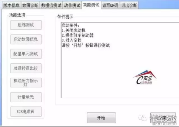

气缸垫破损或者缸盖密封面变形等,导致气缸无法密封,缸压降低。气缸密封性是否存在异常,可以简单的通过诊断仪判断。
压缩测试是一种基于软件的发动机测试功能,主要用于测试发动机各缸气密性。在执行压缩测试时,通过禁止喷油,防止发动机启动。通过测量各缸在压缩和作功冲程时的曲轴速度,可判断出各缸相对的气密性,并通过诊断仪进行评估。
柴油机冒黑烟24宗罪,你的车是哪一种?
压缩测试的原理:如果气缸漏气,在上止点前,阻力变小,活塞速度加快;相反,在上止点之后,膨胀能量损失,活塞速度减慢。

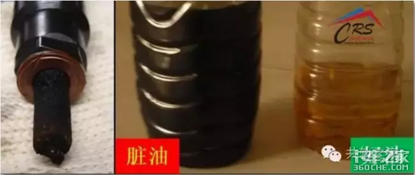

23、柴油质量不好
使用劣质燃油,或者燃油含水等,造成燃烧恶化,导致冒烟等,而且不会产生任何故障码,数据流也不会异常,因此在常规检查无法排除故障时,可尝试更换合格的燃油试验(或外挂小油瓶    ,必要时清洗燃油管路及零部件。

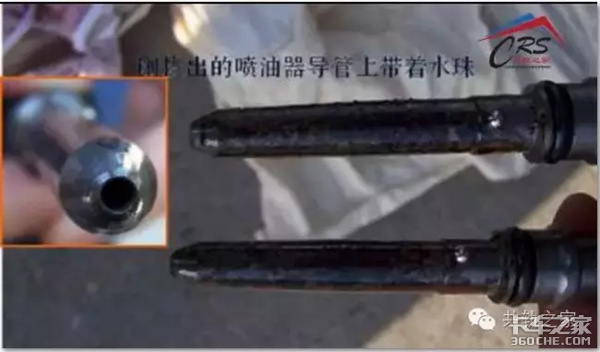

24、喷油器以及相关附件安装故障等
如喷油器漏装密封垫片,高压顶杆渗漏水,喷油器铜套漏水等等。
