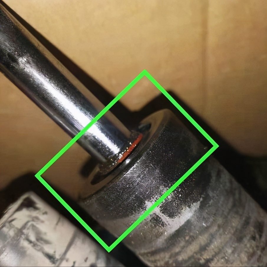

1.先看减振器的上下销轴与耳环的紧固螺母是否松动或脱落,
2.橡胶垫是否损坏观察外部有无渗油油迹,如有油迹出现,用专用扳手拧紧上盖;如果渗油严重或感到柴油汽车振动加剧,就拆下减振器检查,向上拉减振器应该有沉重的阻力。减振器下耳环中为一铁棒,双脚踩住铁棒,双手握住防尘罩缓慢拉压,觉阻力的大小。接着再以尽最快的速度拉压数次,这时的拉伸阻力和压缩阻力比缓慢动作时明显大了,说明减振器还行;如果阻力无明显增加,或者就是很松,那就说明减振器坏了。

减震器漏油。
原因:油封或垫圈磨损严重,密封不严;连杆导向器密封垫圈损坏,油从缸筒壁处漏出;阀门被脏东西堵塞,阀瓣与阀座贴合不严造成漏油;油封垫圈和毛毡油封坏掉,油从活塞杆的端头漏出来。

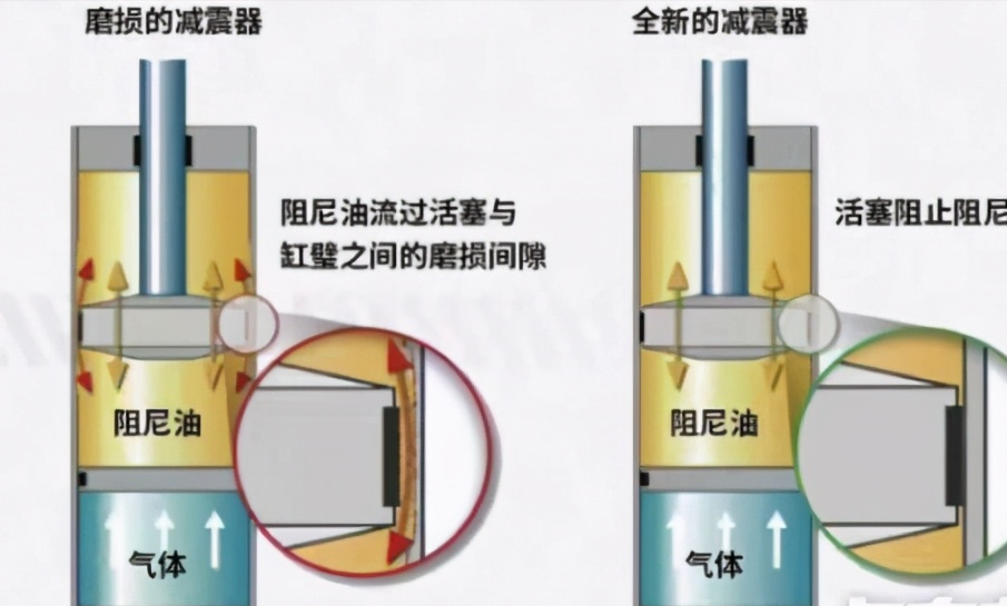

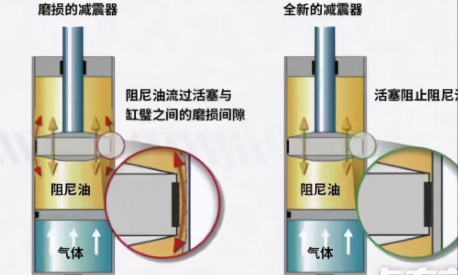

减振器性能变差。
原因:漏油造成筒内油液减少;活塞环磨损严重或断裂;活塞与缸筒磨损,拉杆脱落或减振器与轴松动;伸张阀弹簧过软或调整不对头。
