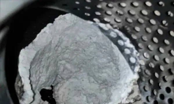

卡友刘师傅去年买了辆新车,一直开车挺顺畅,虽然偶尔有些小毛病,但大毛病基本没有。但是最近刘师傅发现,车子出现提速困难、油耗高的情况,到服务站一检查发现,后处理催化器的前段已经被一大块儿灰白色的固体完全堵塞。
帅翔小课堂-使用正规尿素车子还是会出问题,可能是你维护不到位
对此,刘师傅很纳闷,自己平时使用的可是合规的正品尿素,怎么还会出现这种问题呢?其实,除了不使用劣质尿素之外,对SCR尿素系统定期维修保养也是非常重要的。
