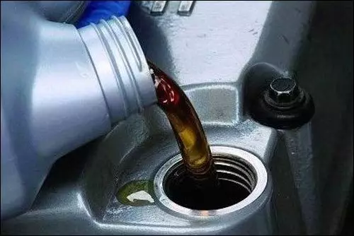

1、机油只要谈到发动机保养,机油就是必不可少的。合格的机油应该能够起到润滑、清洁、冷却、密封、防锈防蚀、减震缓冲等作用。
其实这些作用基本就一个目的,降低发动机的磨损,而发动机的磨损主要发生在两个时候。
一个是车子启动的时候,一个是车子处于高转速的时候。
不过对于平时的家用车来说,最应该注意的是车子启动的时候,毕竟高转速的情况不多见。
冬天的时候,车子放了一个晚上,早上起来发动车子,有时候会出现发动机声音沙哑、有杂音或者是金属摩擦声的情况。

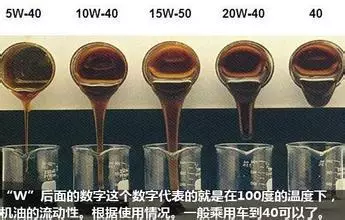

其实这是因为经过了一个晚上,机油流回到发动机底部的油底壳中,车子启动时,机油来不及到达汽缸壁,活塞和汽缸壁之间润滑不够。
所以,冬天的时候要选择低温流动性好一点的机油,就是为了在车子启动的时候,机油能迅速到达相应位置,保证足够的润滑。之前也说过,夏天高温要选择机油黏度高一点的,但并不是黏度越高越好。
机油的黏度过高的话,会导致流动性变差,机油的通过量少,没有足够的机油补充到需要的部位。
同时,机油的循环变慢会导致冷却效果变差,发动机容易过热。
所以,机油的选择看你车子的行驶状况和环境,一般选择厂家要求的标号就行了,只要你不激烈驾驶,平时家用是足够了的。至于那些所谓的机油添加剂,除非你的车子严重烧机油,那么可能还会有点作用,前提是你买的机油添加剂是正品,不然可能效果适得其反。

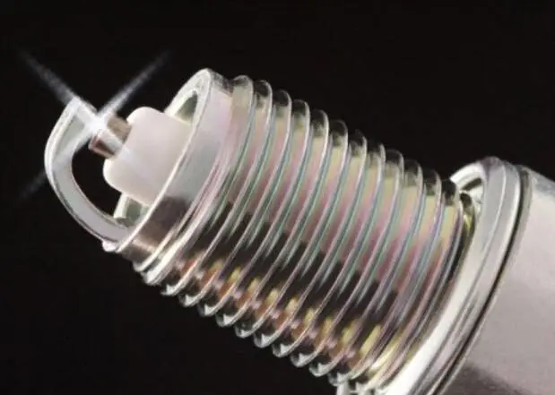

3、火花塞火花塞起到的作用简单来说就是点火——点燃气缸内的可燃混合气,这样发动机才能运转。
别看它的工作好像很简单,但是它的工作环境可恶劣了。
火花塞两个电极之间产生的电压高达上万伏,这样才能击穿空气,产生电火花。
点火后,发动机运转的时候,它要承受住2000-2500℃的高温。
抗压能力要强,气体燃烧爆炸,产生的气压压强如果放在人身上,相当于几百吨的力。

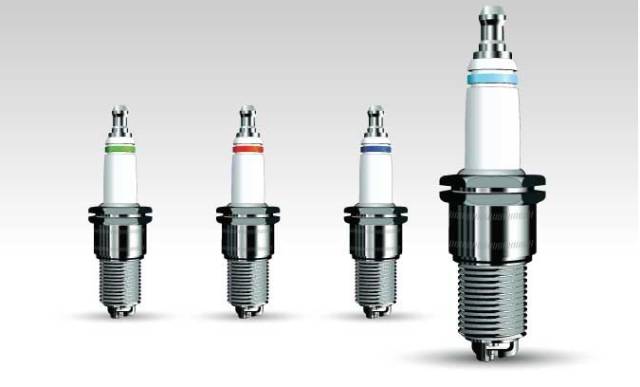

最后,它还得耐腐蚀,毕竟汽油燃烧多多少少会产生一些腐蚀性物质。因此,火花塞的材质非常重要,目前市场上用得最多的是镍合金火花塞,一般寿命是2~3万公里。
至于像更好一点的铂金火花塞、铱金火花塞,大家有兴趣可以看下我之前写的《不知道火花塞该不该换,那就等着被坑吧!》。
在选择火花塞的时候,除了考虑材质的问题,也要注意与车型匹配才行。
火花塞的参数比较复杂,一定要选择与原厂火花塞参数接近的,哪怕性能不是最好,但它一定是最稳定的。
