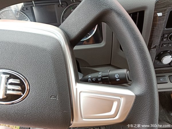

排气制动的开关手柄一般位于方向盘组合开关右手柄上,向后扳动,打开排气制动开关,相应指示灯会亮起,不同车型可能有异。
