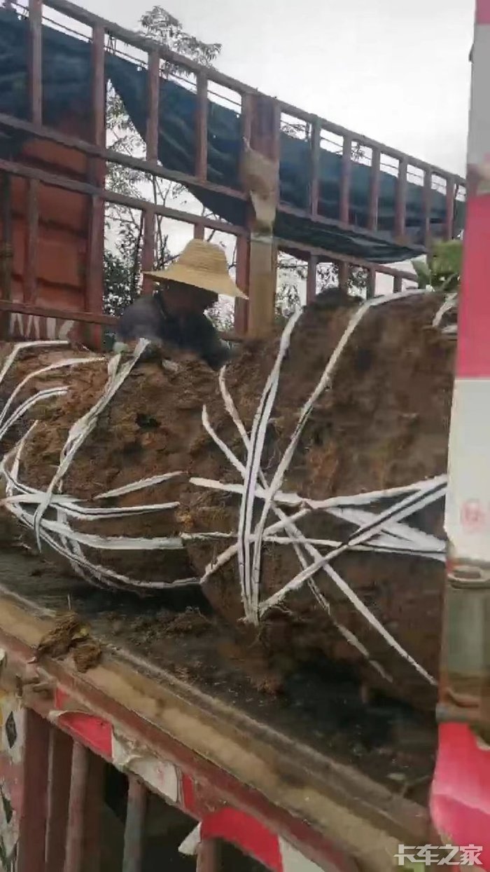

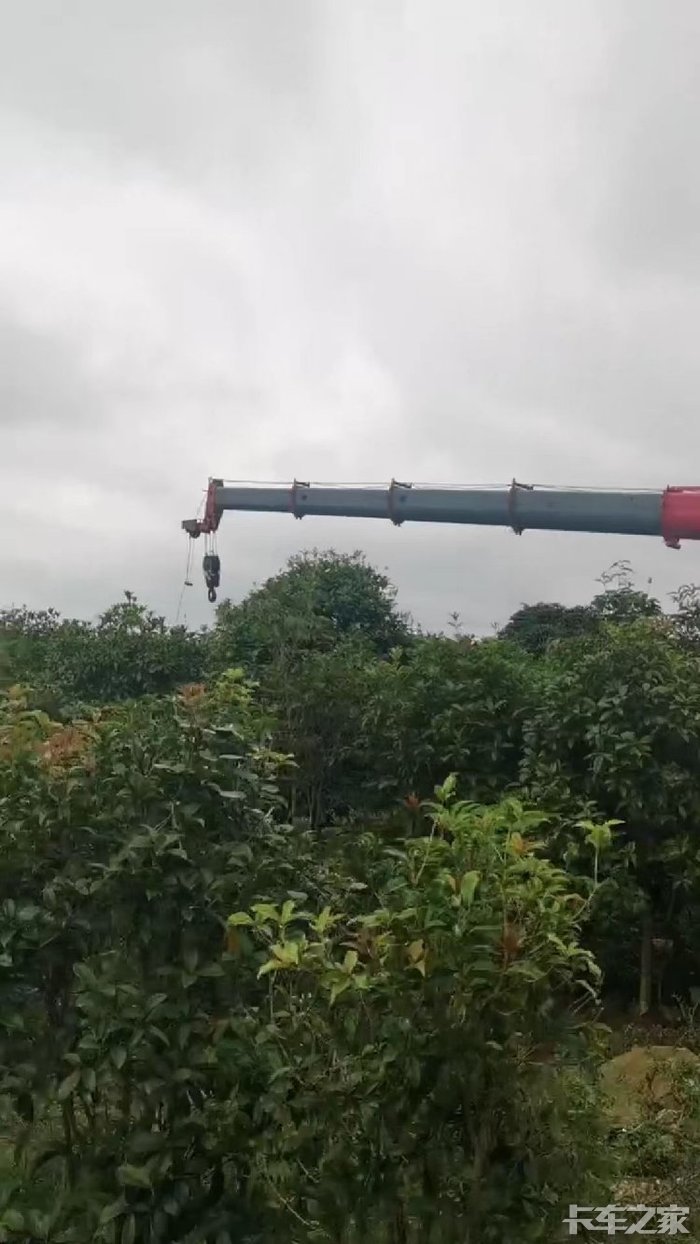

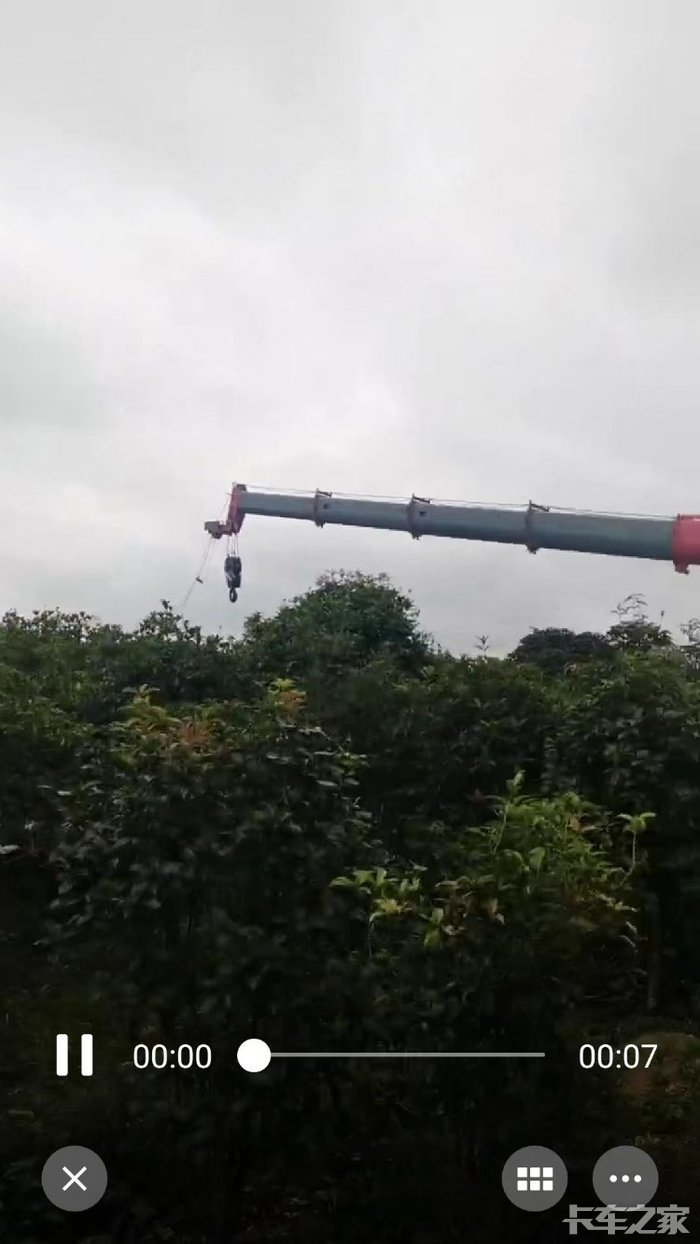

  20分钟到达装货位置, 毕竟是装树,也是在农村,虽然说能走,但都不是那么宽,但是还是完全可以走,但是进来观察的情况,只要不超过我的高栏最高处,那是完全没有问题的,大约等了一个小时,吊车来了,双方挺好位置,开始装货,我问两个工人,我说这个货不能装超高了,否则出去不了,哪个工人回复是,就40几棵小桂花树,你想装高还高不了,你的车厢能装2/3就不错了,你不用担心超高的问题,安心休息,我们是专业装树的,绝对是有把握,装高了,你出不去,还是我们的麻烦,这出货就是怕四米二的车子装高,才找的六米八的车,你大可放心,绝对不超车厢,两个工人也很客气,不是要水,要烟的那种工人,反之我还要主动发根烟。
   40分钟左右,货装好了,确实是他们说的车厢那个容积,启动车子去卸货,先打电话通知货主叫吊车,一个小时左右到达目的地,在一个新建的小区,我进入小区吊车已经固定好了,这边就没有等吊车,停好车,开始卸货,卸货的速度比装货更快,装货是一棵树一吊,卸货是两棵树一吊,20分钟卸完,我关车门,微信收到运费,那真正的是运费秒到账,刚上车启动走了几十米,准备换挡,左脚一踩,离合器踏板没有弹力,当时我还以为是刹车分泵出问题了,找安全位置靠边停车,毕竟小处都窄,不挡道,停下来下车,看看离合器踏板,问题不大,是离合器总泵和踏板连接处的球头脱落了,因为东风车是这样设计的,可能其他车型不是这样设,拿出工具箱准备自己动手,因为我有备用的挂档拉线球头,我再仔细看这根螺丝的丝口,原来我的球头不配套,这根丝口是细丝口,我的备用球头是粗丝口,那是安装不上去的,虽然是短途车,毕竟还是出门在外,还是有点迷茫,我准备去买,我打电话问问朋友,哪里有卖东风汽配的,朋友问我啥情况,我把我的情况简单说了一下,我朋友说你不用自己去买,我叫一个修理工来吧,我非常熟悉的修理工,跟我一样,正常收费就行,那也可以,过了几分钟,朋友给我回电话,修理工已经过来了,大约15分钟到,因为你和我的车是一样,我一说他知道,配件也带过来了,收费方面你放心,我已经打过招呼,有时候想想,出门在外,有朋友真好,多个朋友多条路。
