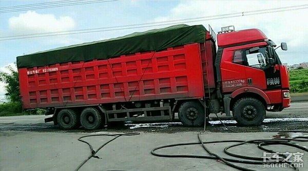

冬天在北方因为气温低,很多地区都禁止卡车使用淋水器降温,在面对长下坡路段时,频繁的制动很容易引起轮胎温度升高,最终导致爆胎的危险。下面就给大家分析一下,几种容易发生爆胎的原因,提醒大家多加注意。
1、载重量大。
冬天出发前做好检查,不然容易引起爆胎

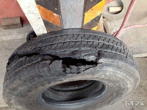

2、下山制动距离长,频繁刹车导致胎口温度加速升高,由于橡胶老化,胎内有气压,胎外有载重量,当胎口无法承受高强度载重量时而爆裂。
冬天出发前做好检查,不然容易引起爆胎
3、刹车结冰不回位。
烧趾口
现象:趾口包布烧焦,发黑,发硬橡胶无弹性,钢丝外露变形,爆胎口。

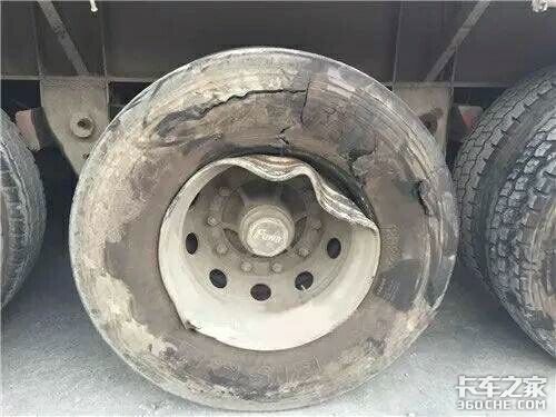

原因:
1、使用变形的轮毂或不标准的钢圈。
2、刹车装置的故障,比如刹车不回位和回位速度慢。
3、轮胎长期在气压低,高负荷,高速度,高温下长时间行车。
4、长距离刹车,刹车彭的热量散热不良等。
冬天出发前做好检查,不然容易引起爆胎
在行驶过程中一旦发生趾口包布焦烧请远离并找专业人员处理,如不能及时发现,轮胎会爆胎,重则导致车辆自然。如果及时发现这样的轮胎也不能继续使用,这种情况店家也是不予赔偿的,因为属于用户个人使用不当造成的,不属于轮胎质量问题。5轴尖变弯,这个很难发现,但加以细心平时多用手摸摸。如果烫手考虑到刹车没问题,就应该考虑轴尖或轴承了。
