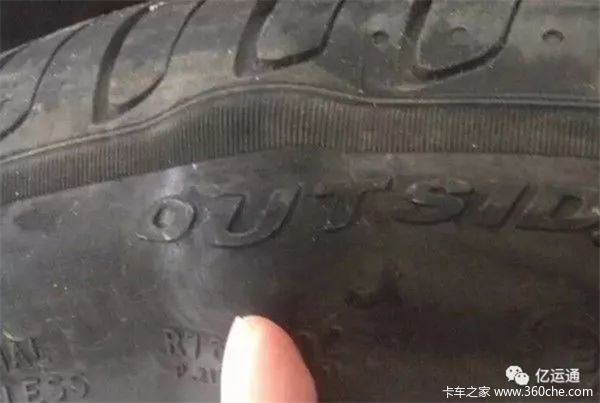

轮胎鼓包潜在的杀手
轮胎鼓包是很危险的,尤其是前轮,万一在行驶中,轮胎因鼓包而炸胎会引发事故,在高速公路上就更危险了。所以在检查中一旦发现轮鼓包应该及时更换。
同时很多卡车司机在行车过程中检查轮胎气压的时候,经常会下车就通过用撬棍等敲打轮胎来判断轮胎气压是否正常,这个时候由于车轮温度偏高,胎压偏高,撬棍冲击轮胎将会存在很高的爆胎风险,且卡车轮胎气压普遍较高,一旦爆胎产生的冲击也很大,倘若轮胎鼓包,一旦受到冲击则更容易导致爆胎,因此而导致的伤害也屡见不鲜。
正确方法:轮胎一旦发现鼓包,请立即更换,检查轮胎气压请使用专用气压表。

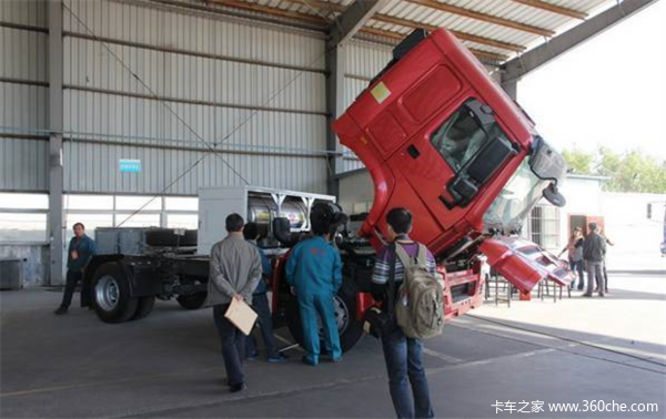

驾驶室务必举升到位
同时在进行车辆发动机等检修的过程中,经常型的需要将驾驶室举升翻转起来,但是切记需要将驾驶室举升到底,否者锁止装置无法起动作用,驾驶室受到其他外力,很有可能会落下啦,从而对检修人员造成很大的伤害。正确方法:检查确认驾驶室举升到位
