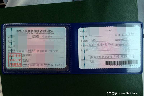

每辆车的年检时间都在行驶证上有标明,用户最多可提前三个月年检
根据规定,载货汽车10年以内每年检验1次;超过10年的,每6个月检验1次。在车辆行驶证上有检验有效期,那个就是你的车每年年检的时间。车辆年检可提前三个月办理,提前检验不会缩短原检验周期。

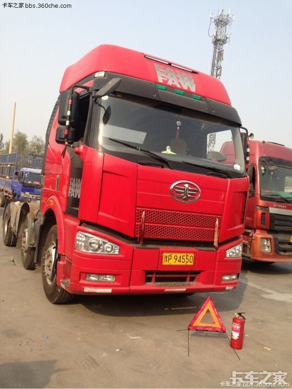

年检前要洗好车,最好带上三角警示牌和灭火器
货车年检全攻略 新手看完也能轻松搞定
在年检前,你需要处理完违章洗好车,并准备齐所需资料
年检之前必须要先处理完车辆的违章以及准备好有效的交强险保单。年检当天还需要先洗好车,不洗车是不让年检的,另外三角警示牌,灭火器也最好带上。
