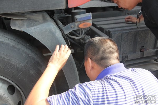

之前听一位老司机就遇到了这么一件事情,在将货送至目的地之后,车辆竟然不能“熄火”!在将钥匙拧至关闭位置时,发动机依然在正常工作。相比启动困难来说,熄火困难的故障并不多见。

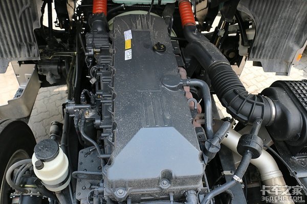

正常情况下,行车电脑ECU在通电后就正式进入工作状态,好比一家公司,在上班后全体都进入工作状态。发动机在一间单独的办公室上班,没接到老板的命令就一直在“加班”。出现这种情况的原因,可能就是总监ECU没有接到让发动机下班的信号。
发动机竟然不想下班! 也许是脑子短路了
如果ECU接收不到断电信号,这类故障其实就是一般的电路故障。如果在这方面有经验的老司机,可以尝试检查激活电路工作电压是否正常,电路电压不足或串线都有可能导致ECU接收不到下班信号。

当出现车辆不能熄火时,我们可以考虑这方面的故障原因--ECU接收到错误信号。这个错误的信号有可能是车速传感器出现故障。当我们车辆已经停稳了,但是ECU收到错误的信号认为车辆仍然在正常行驶,所以发动机会产生错觉,认为都没下班,自己绝对不能提前下班。
发动机竟然不想下班! 也许是脑子短路了

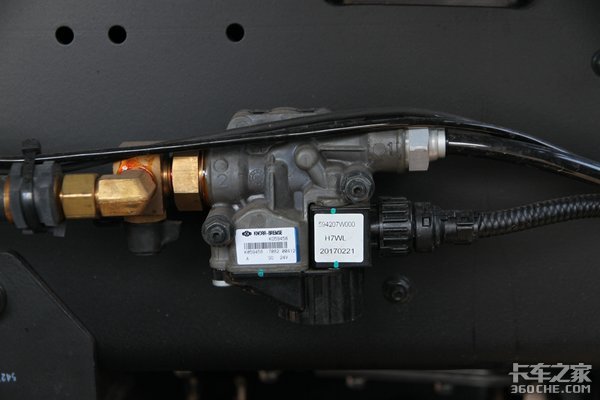

据之前的一篇测试中,曾经提到过,除了牵引车车头的车速传感器可能出现错误的信号以外。另外一种情况就是,挂车同样有可能传递出错误的信号。挂车的ABS其实与主车之间也有信号交流。
ABS系统中大多由电感传感器来监控车速,ABS传感器通过与随车轮同步转动的齿圈作用, 输出一组准正弦交流电信号,其频率和振幅与轮速有关。也就是说,该输出信号如果出现故障,那么ECU同样会接收到错误的轮速传感信号。
