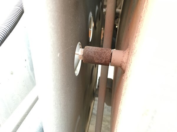

另外更为廉价的方式则是在后处理器的传感器上加上一个成本仅为10块以内的螺丝,就能实现国四车辆尿素少喷射甚至不喷射。看似节约了不少的尿素成本,然而后期的维修费用可能会导致得不偿失。

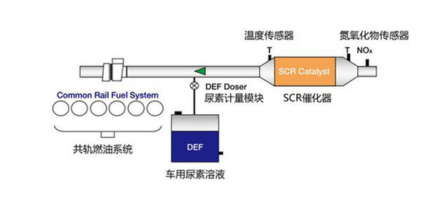

这里需要注意的是大家都忽略一个情况,SCR技术中的尿素就是将NOx(氮氧化合物)还原成无害的氮气和水。如果说减少尿素溶液的喷射将会导致SCR系统停止工作,那么会发生什么状况呢?
换个催化器4万! 到底屏蔽尿素值不值?
SCR系统长期不工作会导致SCR系统内残留的车用尿素溶液结晶堵塞管道及喷嘴,又因为长期缺乏液体的浸泡使SCR系统各零部件的寿命降低甚至损坏,催化剂失去催化作用。
