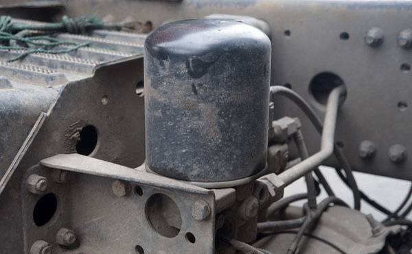

劣质的干燥罐使用很短的时间后,就会失去吸收空气中水分的作用,有些干燥罐中干燥剂还会进入车辆的气路系统,带来更大的安全和财产损失。

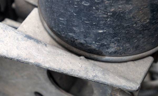

如图可以看到,这个使用了1年左右的干燥罐,罐体下方已经出现漏气现象,让内部的水汽从罐体缝隙中窜出,生成肉眼可见的痕迹,且在罐体四周均出现了这种痕迹。

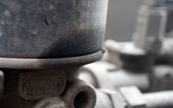

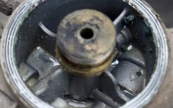

在拆下旧干燥罐之后发现,干燥器总成内部已存有一定量的水,出气孔固定螺栓上也出现了一层黑油,说明干燥罐已经失效了很长一段时间。

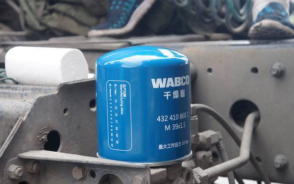

在与新的WABCO(威伯科)干燥罐对比之后不难看出,威伯科的出气孔直径更小,整个出气孔还使用了更好的加强设计,即使在较大压力下,内部干燥剂也不会进入车辆气路。
在我们挑选干燥罐时,尽量挑选出气孔细而多、结构较强的干燥罐,毕竟相比内部看不到的干燥剂颗粒容量而言,这种辨别方法更加简单直观。

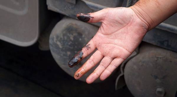

如图这个已经使用一年以后的劣质干燥罐,从外观来看它的底部已经出现一定程度的漏油,说明内部干燥剂早已失效,无法充分吸收水分,让卡车气路中湿气变大,出现冷凝水。

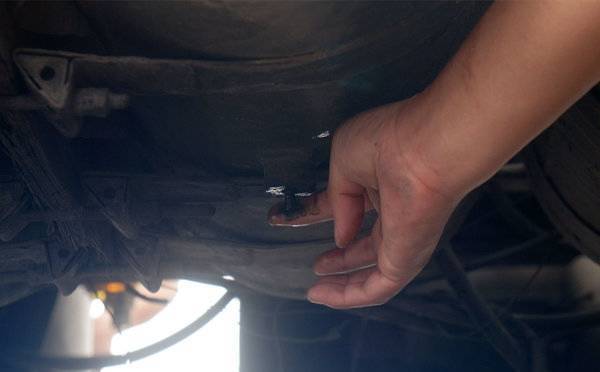

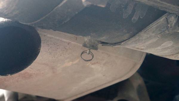

这个查看干燥罐是否到期的方法是从气罐下手,利用气罐底部的放气阀门,来查看气罐底部是否潮湿,或者有水。因为阀门正好位于气罐底部。同时水的比重较大,如果干燥罐失效,那么气路中的湿气因为重力原因自然会积攒到气罐底部,也就是阀门上方。
干燥罐变成这样就赶紧换 不然因小失大
如上图这个气罐出油非常明显,除了使用劣质干燥罐,寿命较短之外,也与其经常在南方潮湿地方的工况有关,由于空气湿度比北方更大,所以干燥罐寿命也要比北方更短。
干燥罐变成这样就赶紧换 不然因小失大
将气罐底部堆积的油渍或水渍放干净之后,换上新的干燥罐即可,在日常使用中,养成经常查看气罐放气阀的良好习惯,如果再安装上一个拉环,那么不仅方便日常检查,而且也可以时不时的转动两下,让气阀密封更均匀,避免漏气的效果。
