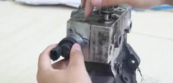

电控发动机一旦出现故障,经常性的会被更换喷油嘴和燃油计量单元。其中燃油计量单元经常由于阀体的磨损卡滞,继而导致车辆会出现轨压难以建立、启动困难、间歇性熄火、转速限制在1500转等故障现象。

现在以BOSCH为例,燃油计量单元又称进油计量比例阀。它安装在高压油泵的进油位置,用于调整燃油供给量和燃油压力值,受ECU电脑控制。

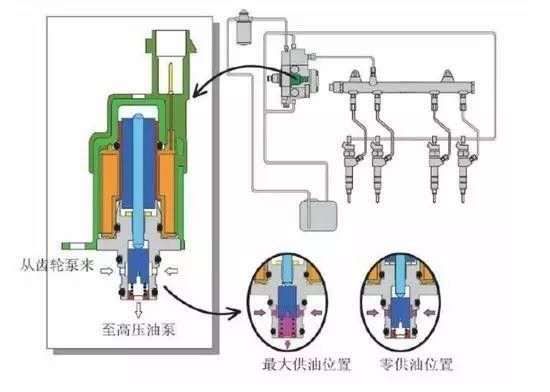

专业一点来说,如上图所示:
燃油计量比例阀在控制线圈没有通电时是导通的,也就是我们所说的常开式的电磁阀,可以给油泵提供最大流量的燃油。ECU通过脉冲信号改变高压油泵,进油截面积而增大或减小油量。

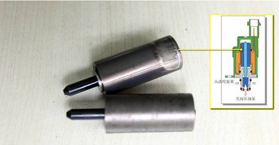

燃油计量单元属于精密元件。如果保养维护不当或采用劣质滤芯,往往会导致燃油中水份或杂质过多,引发燃油计量阀芯磨损或卡滞,进而导致发动机无法正常工作。

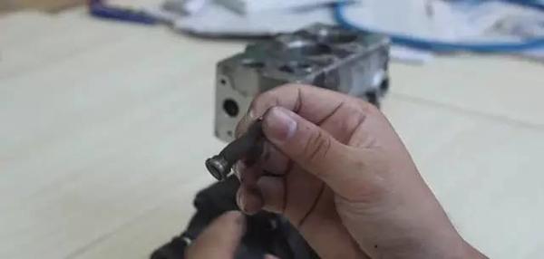

例如电控共轨发动机 下坡减速的过程中,发动机会进入减速断油模式,也就是会切断喷油器喷油,此时进燃油计量电磁阀应该是完全关闭状态,以防止油轨压力持续升高。
但是如果计量单元有卡滞情况存在,“不能完全关闭”将会导致轨压持续升高,从而造成共轨过高,泄油阀(限压阀)将被强行冲开。
此时手摸回油管路温度明显很高,发动机将进入故障保护状态运行,发动机功率转速将会受到限制。
