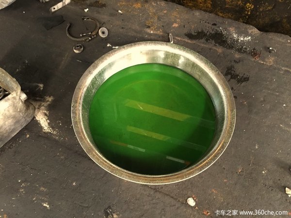

拆掉后处理单元放出了一大盆冷却液

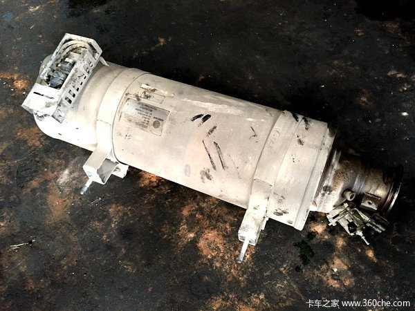

到了服务站后,检查气门间隙也没有明显问题,只能等着拆排气管,作为一台国五车,由于采用了SCR可选择催化还原的后处理技术,拆排气管主要目的是检查后处理单元有没有堵塞。由于后处理单元上集成了尿素喷嘴和冷却水管,所以也需要将这些断开。

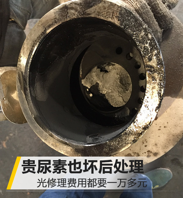

后处理单元的进气端已经几乎堵满了灰白色固体

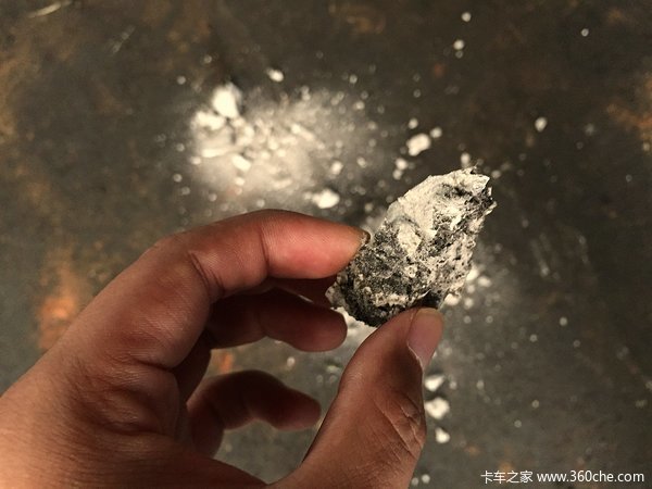

当服务站师傅将后处理单元拆看后,大家都傻了眼,后处理单元的前端,已经被一大块灰色的固体堵塞,也就是说尿素并没有很好的参与到后处理的催化还原,而是在凝结成块将催化器几乎堵死了,大家设想下,一台正常的发动机,如果排气管被堵住,势必会导致排气背压,引起发动机功率下降,动力不足,甚至产生严重积炭。

费了好大劲砸下来的固体,非常硬

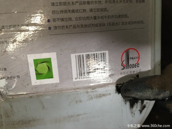

卡友老唐车上随车带着的尿素液,85元一桶加油站服务区购买的
卡友老唐表示,自己购买了新车后,一直按照要求给车添加尿素,自己一直在中石化加油站购买他们推荐的尿素,85块钱一桶20L装,价格还比市场上的要贵一些。之所以这样买,就是图个正规有保障,没想到这样也能出问题。
贵尿素也毁后处理?光修车费都要一万多
面对中石化荣誉出品这几个字老唐心里其实是五味杂陈的

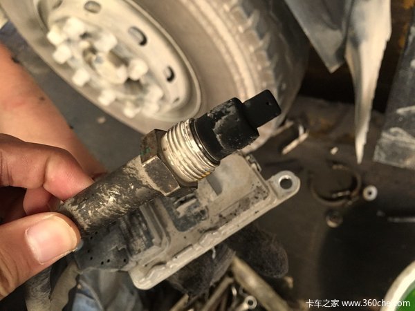

由于排气管堵塞,排气管后端传感器上的布满积炭

而这个后处理单元价格要1万多元
