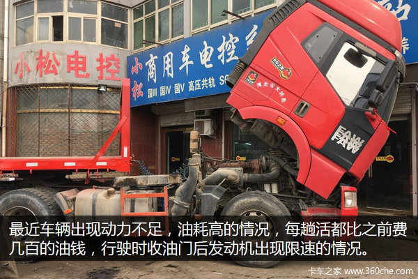

这辆解放J6牵引车,购于2010年车龄6年,但是行驶里程只有30多万公里。车主平时都是在私人站加油,私人加油站油价中石化加油站有着很大的差距。保养更换滤芯也是在家里的修理部进行跟换,对于什么是正品滤芯没啥概念,只知道到里程数更换机油、滤芯。动力不足油耗高 贪图便宜竟然吃大亏!
之前使用车辆没有出现异常,但是最近车辆出现动力不足,油耗高的情况,每趟活都比之前费几百的油钱。而且还出现车辆行驶时收油门后发动机出现限速的情况,关闭钥匙门重新启动车辆故障解除,车主百思不得其解,前往青县松哥那里为爱车巡诊。

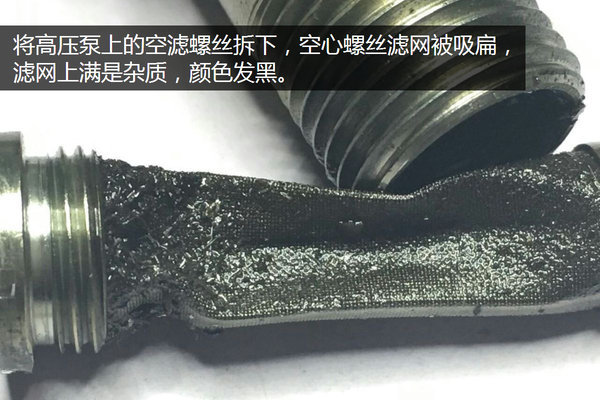

一听到要拆解喷油维修,车主为之一愣,表示我车到里程更换滤芯,没问题。不信松哥的判断,松哥将高压泵上的空滤螺丝拆下,车主看见空心螺丝被吸扁,滤网上满是杂质颜色发黑,对松哥的判断顾虑打消。

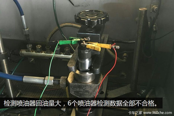

将喷油器在发动机上拆卸在试验台上进行检测,证实了之前的判断,检测喷油器回油量变大,6个喷油器检测数据全部不合格。决定将喷油器拆解,看看阀组件的磨损情况。

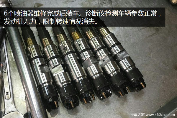

将喷油器拆解后,发现阀组件磨损严重,已经不能正常工作,喷油器其他部件正常,只需要更换阀组件即可。松哥更换的为博世原厂配件,维修后的喷油器的质量更加有保证。6个喷油器维修完成后装车。诊断仪检测车辆参数正常,发动机无力,限制转速情况消失。
