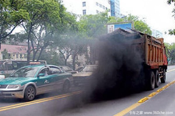

车辆出厂时烟度经检测符合有关标准,正常使用条件下不会冒黑烟,只有在超负荷工作时柴油发动机才会冒黑烟。如果柴油发动机在空负荷或小负荷状态运转时就冒黑烟,或大负荷时冒黑烟过重,则属不正常工作。
看烟儿识病 柴油车排气烟色不正常分析

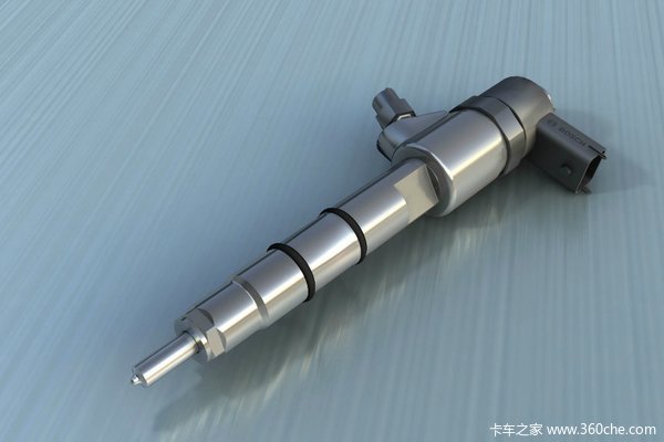

1、喷油器工作不良:大泵车喷油器雾化不良或滴油,在柴油发动机低速时尤为明显,转速越低冒烟越大,可用单缸断油法逐缸查找,临时停止对某一缸供油时,冒黑烟的现象减轻或消失,在喷油泵工作正常情况下,则可判定为该缸喷油器有故障。应视情况分别对喷油器偶件进行清洗、研磨或更换。
不是只有大泵车才会冒黑烟,在排放升级后,车辆多了EGR系统,像供油量不均匀、喷射时间过早、雾化不充分都会导致冒黑烟。如果EGR阀发生故障关不严,车辆在行驶或怠速过程中,废气都会进入发动机。混入废气后,会导致气缸内进气侧空气含量减少,导致氧气减少,燃料燃烧不充分使得废气中碳元素的含量增高,废气就会变黑色。

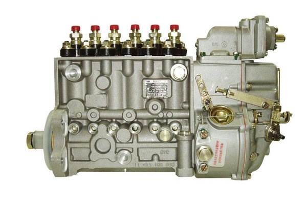

3、喷油泵供油量过大:供油量过大,所冒黑烟连续不断,而且油门越大,冒黑烟也越大,可用断油法检查,当某一缸停油后,若冒烟消失,在喷油器工作正常情况下,可断定该缸油量过大,应将该缸供油量适当调小,必要时拆下喷油泵,上试验台调试。造成供油量过大的原因是,喷油泵校正时有误差,造成油量过大;油泵油量调节螺钉松动,使油量增加;喷油泵挺杆上的正时螺钉松动,间隔角变动;烟雾限制器脱落,启动时冒黑烟特大。

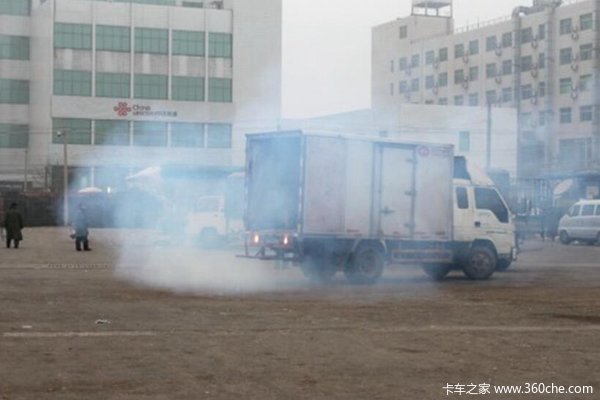

进入寒冷的冬季,柴油发动机冷车启动时冒白烟,若转速升高,白烟消失,属于正常现象。但热车后,排气管仍冒白烟,则判定为柴油发动机机工作不正常,应加以检查和排除。
1、供油提前角过小:柴油机温度不高时,一部分燃油来不及燃烧就随废气排出,排出的柴油油雾就形成白色气体。
2、冷却水进入气缸内:气缸盖漏水或气缸垫冲坏与水道连通,使冷却水渗入气缸内,在排气时被排出去形成白烟。若气缸内进水过多,发动机不能启动,如果用车拖动来启动,气缸内的水不能压缩,活塞上行时造成连杆弯曲,因此气缸内进水后切勿用车拖动来启动,以免故障扩大。另外柴油机中有水、喷油压力过低、柴油雾化不良等都会造成柴油机冒白烟,应及时检查和排除。
3、其他原因:寒冷季节,冷车启动或喷油器有严重的滴油现象时排气冒白烟,此种现象在严寒地区最为常见。若上述原因排除后,发动机还是冒白烟,可检查是否有某缸进气管堵塞,进气管堵塞导致喷入缸内的柴油没有燃烧就排出,也会造成发动机冒白烟。
