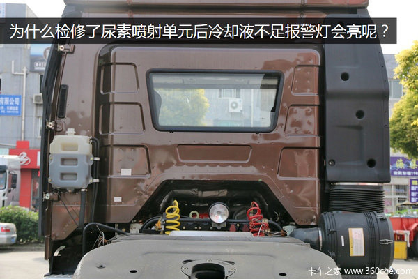

前两天,一卡友晚上咨询说,自己的解放J6有时候会因为尿素喷嘴堵塞,而导致发动机被限制功率,自己把尿素喷射单元拆了下来后清理了下,结果发现冷却液液位不足的报警灯亮了。那么这是为什么呢?

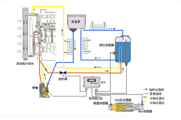

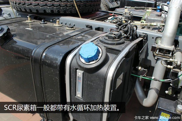

目前用冷却液加热的SCR后处理系统比较普遍,大家可能都知道尿素箱里面带有水加热系统,当尿素箱温度低于某一温度,且冷却液高于一定的温度(如:55℃),ECU打开电磁阀,热的冷却液流入尿素液位与温度传感器上的加热水管,加热尿素箱。而尿素温度传感器则测量尿素箱中的尿素温度值,用来控制尿素加热解冻起动与加热时间长短。

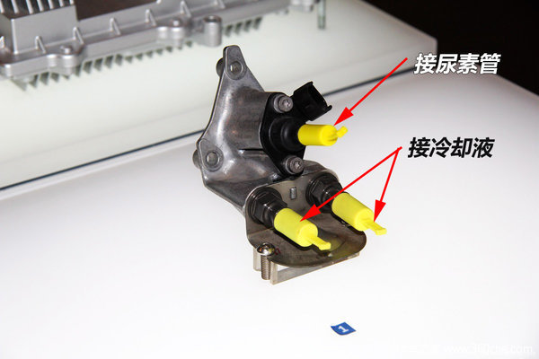

尿素喷射单元上的三个管路接口

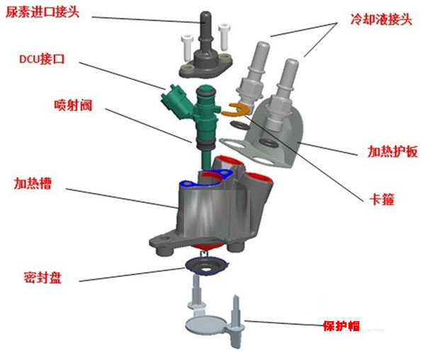

尿素喷射单元的结构图
不过需要指出的是尿素喷射单元也连接有两条冷却液水管。尿素喷射单元就是我们俗称的尿素喷嘴其主体是一个电磁阀,由DCU控制实现尿素的喷射;周围为冷却水流道,通向膨胀水箱,主要用来冷却电磁阀;上端为尿素进口。所以卡友拆下尿素喷射单元后,其实也断开了两条冷却液水管,而尿素喷射单元的位置一般都比膨胀水箱的位置要低,导致冷却液流失,进而引发冷却液不足报警灯点亮,补充冷却液即可。
