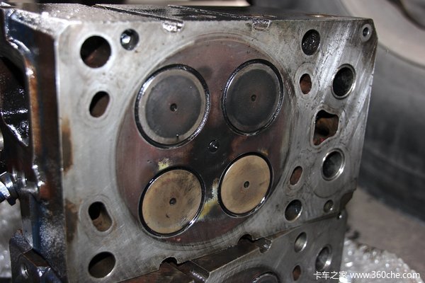

主要有三处故障点,缸垫、缸套、缸盖。如果缸垫(湿式缸套)冲了,缸套、缸盖出现沙眼、裂纹,会导致气缸内的压缩空气或者燃气的压力大于冷却水道内冷却液的压力,这些气体通过缸垫、缸套、缸盖处的沙眼、裂纹进入发动机水道。
加油门水箱翻水 浅析几处最常见故障点
气体进入发动机水道,水道压力变大,会导致冷却液在水箱或者膨胀水箱的加水口往外翻。出现这样的情况,一般还会伴随着发动机启动困难,甚至无法启动。发动机启动后会出现抖动、行驶中明显感觉到动力下降、严重时甚至能在排气管看见喷水或者冒白烟等症状。

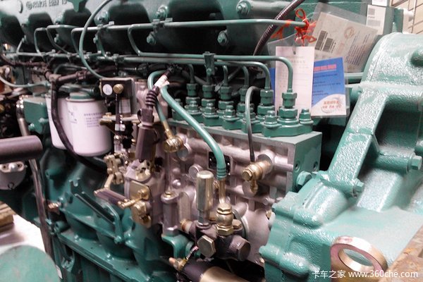

如何判断是否由于缸垫、缸套、缸盖处出现损坏导致膨胀水箱翻水,可以采取断缸的方式进行判断,分别断开各气缸的高压油管(机械泵),如果是喷柴油机,则需要用专业诊断仪进行断缸检测。
加油门水箱翻水 浅析几处最常见故障点
发动机运行,当断到某一缸时,膨胀水箱翻水的情况明显减小或者停止,则说明该缸的缸垫已经冲了或者缸套、缸盖有较大的沙眼、裂纹。

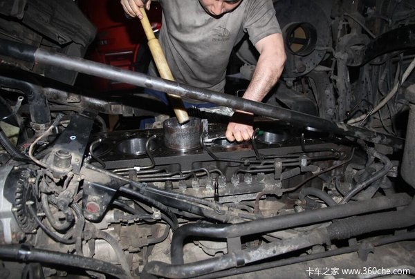

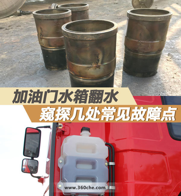

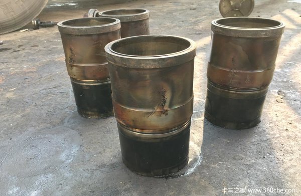

在卡车之家论坛经常会看见膨胀水箱翻水的帖子,由于缸筒出现沙眼导致膨胀水箱翻水的故障比例很大。在维修拆除缸筒后,发现上面有被腐蚀的沙眼,其很大原因是因为使用了劣质冷却液,甚至有的卡友使用自来水来当发动机冷却液,缸筒会被穴蚀,出现沙眼,在支付高额的维修费用后,卡友直呼后悔。
