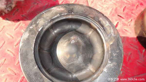

【卡车之家 原创】随着科技的进步,咱们卡车发动机质量与性能也在不断提升,国产卡车发动机百万公里无大修已经不再是什么新鲜事。虽然发动机的质量在不断提升,但是实际使用中仍然会有发动机拉缸、活塞烧顶等故障出现,一旦发生这样的故障,对于卡友来说问题很严重,耽误运输不说,而且需要支付高额的维修费用。
难道是吓唬你 发动机为何拉缸、烧顶?
拉缸、活塞烧顶二种故障的诱发原因大体相似,下面笔者将在使用、保养等方面浅析造成发动机拉缸、活塞烧顶的原因。文中提到的错误操作与保养可能一次两次不能造对造成大的影响,但是日积月累,绝对会造成损伤直至出现拉缸、活塞烧顶。

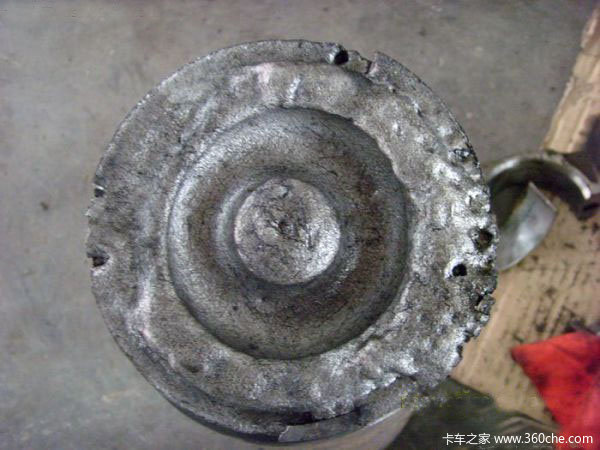

错误操作一:发动机全负荷工作突然停车
发动机在全负荷工作的时候,发动机缸内瞬间温度能达到1700摄氏度,如果在这个时候如果发动机突然停机,水泵停止工作会出现机体热量聚集而各别气缸正处于膨胀冲程,缸内温度可以达到700多摄氏度,如果不能将气缸内的废气排除,这时候该缸的活塞容易出现局部烧熔的情况,此同时也会出现增压机轴承烧死的情况,如果再次启动发动机进入全负荷工作,该缸的活塞就会出现严重的活塞烧顶情况。
解决办法:
在日常使用中应该避免发动机在全负荷运转时突然停机,如果发动机发生故障导致突然停机,可以用起动机让发动机转动几下,减少处在膨胀冲程活塞的温度,让废气排除,避免出现活塞烧顶的出现,在发动机为查明具体原因之前不要再次启动发动机。

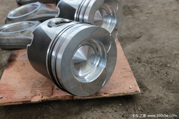

一、活塞质量问题
发动机活塞如果在铸造的时候存在气孔、疏松、微裂纹、夹渣等缺陷,在发动机工作高温作用下,这些缺陷会成为活塞的疲劳源而损坏活塞,活塞中的夹渣会首先融化,造成活塞烧熔。
难道是吓唬你 发动机为何拉缸、烧顶?
解决办法:
在修理车辆时应该选择质量合格的活塞,尽量选择原厂或者质量有保障的品牌,切忌使用劣质假冒的活塞。

三、供油提前角不对
发动机的喷油提前角无论推迟或提前,都将导致燃油燃烧不完全,柴油机工作不仅粗暴,而且极易造成柴油机过热,产生拉缸或活塞烧顶故障。
解决办法:
如果发现发动机工作粗暴,应该是发动机的供油提前角出现问题,需要到专业的维修单位进行维修,恢复正常的提前角。
