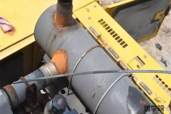

1、发动机水堵漏水
卡车机油进水的五大原因及四项排除方法
由于水垢的腐蚀造成水堵锈透,冷却水会从水道进入油道,直到油底壳。这种原因很常见,所以要经常检查水堵。

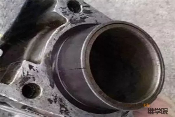

3、缸套出现裂纹
当冷却水与工作中的缸套接触,就容易产生裂纹,一旦发生裂纹,冷却水就会直接进入气缸,并通过缸壁进入油底壳,这就会使得机油变白,而机油变白就会导致发动机燃烧不良、冒白烟等问题的产生。
一般情况下,缸套是不容易出现裂缝的,但有些情况,例如冬天冷却水没有加注防冻液导致结冰,这种情况有可能会使缸套裂缝。

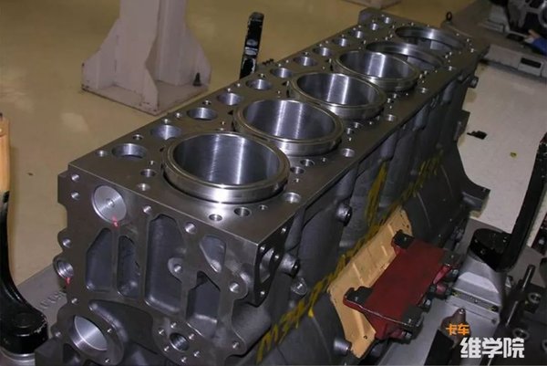

4、缸套密封圈破损
缸套密封圈损坏是机油进水的一个常见原因,所以在排查故障原因的时候,一定要记得检查缸套密封圈是否完好。

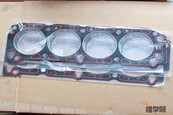

5、气缸垫破损
如果气缸垫发生损坏,水循环的速度又快,水道内的水就会流进机油油道,造成机油进水。气缸垫损坏也是机油进水常见的原因之一,在每次拆卸完机器后,尽量使用新的汽缸垫,以免汽缸垫漏水造成机油漏水从而导致发动机损坏。

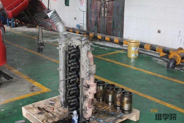

总结:机油进水故障我们可以通过对机油的外观颜色,对机油的油面高度,对机油冷却液的观察等几个方面来对机油是否进水进行判断。
当遇到发动机进水,不要二次启动发动机,需要有专业的维修工对发动机内部积水进行清理,接下来从机油散热器、水堵、缸套密封圈、缸套、汽缸垫等几个方面进行检查,确定机油进水的原因。
