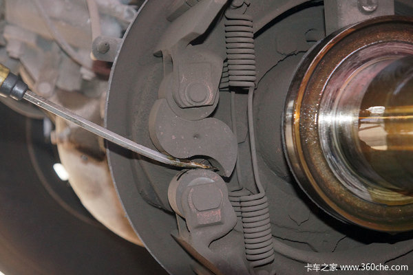

胡哥说制动(12) 主车没刹车到底多可怕驱动轮刹车凸轮轴、蹄片销子全部锈死

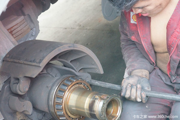

胡哥说制动(12) 主车没刹车到底多可怕使用撬棍才能勉强掰开刹车片
之前我们曾经说过,这辆已经行驶了2年的挂车,到目前为止还没有更换过一次刹车片,对于多数车辆来说这种情况显然有些不正常。在胡哥的坚持下,拆开所有主车车轮之后我们发现所有驱动轮的刹车蹄片、凸轮轴全部锈死,刹车片上没有任何摩擦痕迹,厚度崭新如初。

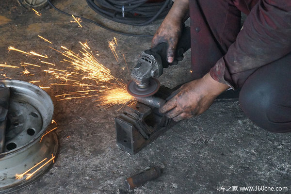

胡哥说制动(12) 主车没刹车到底多可怕重新打磨抛光
在使用大量化油清洗剂之后,使用撬棍勉强将锈死的刹车蹄片进行分离,接下来使用大锤+大力的暴力方式,将所有蹄片的销子敲出来,重新打磨抛光。

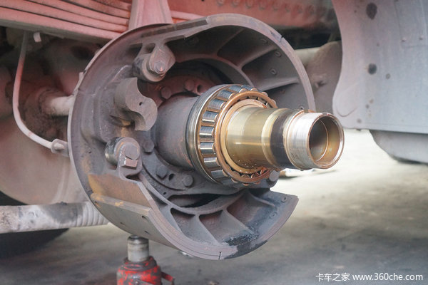

胡哥说制动(12) 主车没刹车到底多可怕主车前轮凸轮轴错位
再来看看这辆车的前轮,虽然锈死程度并没有驱动轮那么明显,但是凸轮轴位置却不对,同样失去了一些制动力。
