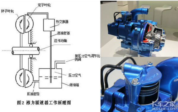

液力缓速器,是一种通过液力装置来降低车辆行驶速度的设备,它的工作原理简单来讲,就是将整车的动能转化为热能并由发动机循环冷却液带走,是一种辅助制动装置,其主要是用来提高车辆的制动能力。

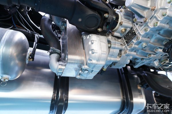

之前我们有一篇文章《为何大力推进液缓 三分钟就能发现秘密》,为卡友们介绍了液缓都有哪些优势,在此我们不再过多的赘述。在实际应用中,有卡友发现带液缓的发动机,可能会产生高温等现象,是不是液缓的质量问题?
不会用都白搭 别争执要不要加装液缓了
发动机温度过高,主要是由发动机本身的散热功率不足而引起的,这在用户后期自行加装的时候比较常见。

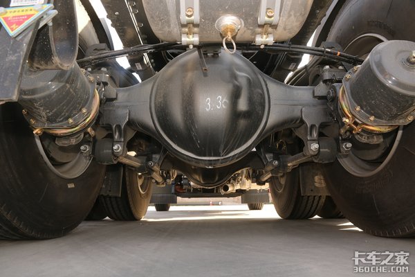

说到后期加装,除了要考虑发动机的散热系统是否满足液缓的工作需要外,还应该考虑到车辆的其它配置,例如后桥速比,是否可以支撑液缓进行高效的工作。
不会用都白搭 别争执要不要加装液缓了
缓速器的制动扭矩和缓速器转子的转速有关,转速越高,制动扭矩越大;转速越低,制动扭矩越小,而传动轴的转速又影响着缓速器转子的转速。一般来讲,当传动轴转速在800转左右,缓速器制动力约在80%,当传动轴达到1100转,缓速器制动力达到最大,也就是说传动轴转速在800-1100转时,缓速器制动效果最好。
不会用都白搭 别争执要不要加装液缓了
传动轴的转速并不是发动机的转速,它和车速、轮胎周长以及后桥速比等有关,具体的计算公示为:传动轴转速=后桥速比×(车速×1000÷60÷轮胎周长),所以说,如果后桥速比没有选对,就会影响到液缓的制动效果。

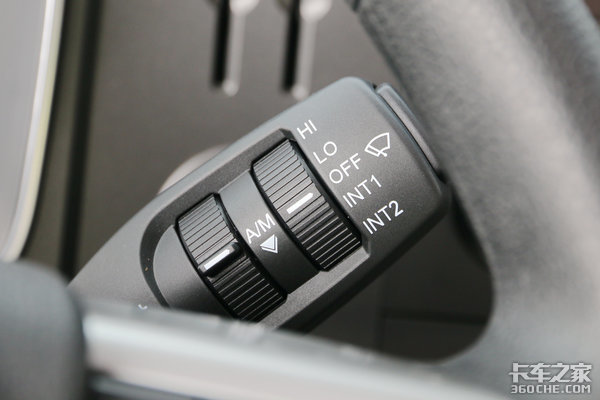

另外在使用液缓时,需要遵守厂家的使用手册,应该逐级加挡,升挡间隔控制在1-2秒,最好不要将液缓的操作手柄一拨到底或者是越级操作,一来是防止骤然增加的制动力导致轮胎失去抓地力,二来是突然的加挡操作可能会引起液缓内部局部出现高温,超高的温度会导致冷却液的沸腾。
