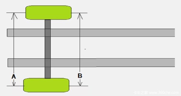

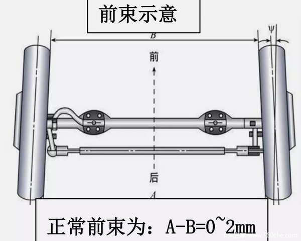

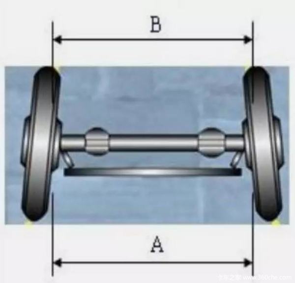

1. 前束的定义
安装车轮时,使汽车两前轮的中心面不平行,两轮
轮辋前边缘的距离 B 小于后边缘的距离 A,A-B 之差称
为前束。

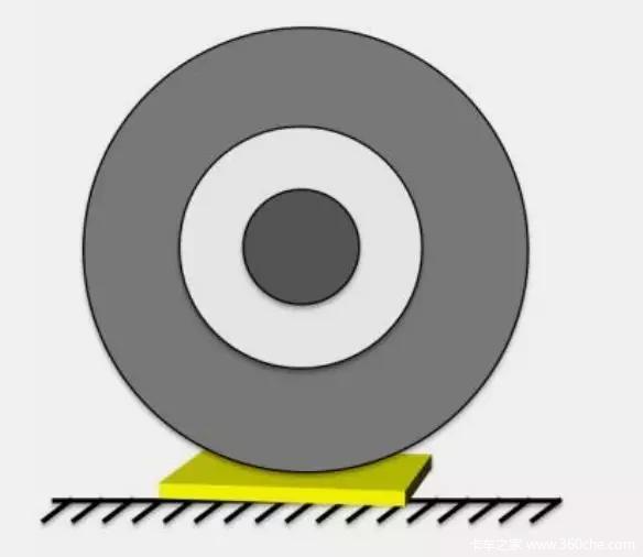

2.1.2 由于车轮与地面间存在摩擦力,导致调整过程中
小角度调整车轮转向后,车轮往往会自动回到原位置
,需要反复调整才完成,这不仅降低工作效率,还影
响测量精度。针对该问题,为有效的提高测量准确性

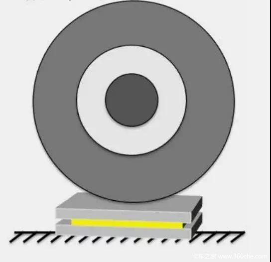

和工作效率,在此提供以下三种解决方案,以减小轮
胎与地面的摩擦力:
1)直接在轮胎和地面间涂抹黄油或其他润滑脂;
2)将两张铝箔纸中间涂抹黄油或其他润滑脂,垫在
车轮下;
3)将两块尼龙板或金属板中间涂抹黄油或其他润滑
脂,垫在车轮下。

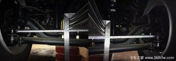

2.1.3 摆正。在驾驶室将车轮摆正之后,如图所示,测
量车辆左右两个转向节球头的相同位置分别到角尺边
缘的距离,若不一致,则再次转动方向盘进行修正。

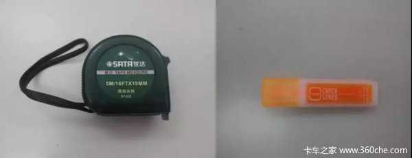

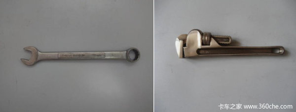

2.2 测量及调整使用的工具
卷尺、管钳,记号笔等。

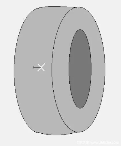

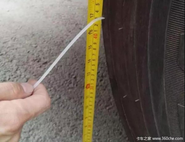

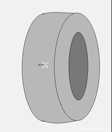

2.3.1 在前轴左右两侧轮胎表面做标记(十字交叉线或
插入大头钉均可)
2.3.2 将标记点转到前方,利用卷尺测量距离 A
2.3.3 将标记点转到后方,利用卷尺测量距离 B,前束
=B-A 应在 0~2mm 范围内。

2.4.1 松开左右转向横拉杆卡箍,用管钳适当旋转横拉
杆,直到前束调整到1~2mm,然后将卡箍紧固,扭矩
59~78Nm。

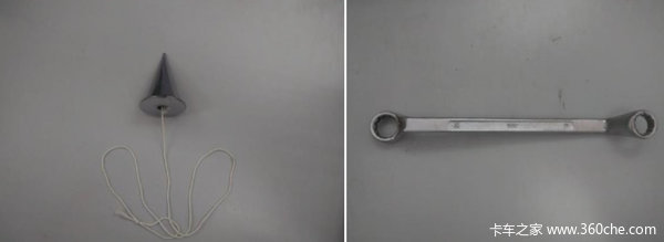

工具:卷尺,记号笔,铅锤,扳手,管钳等。

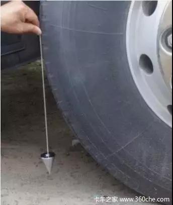

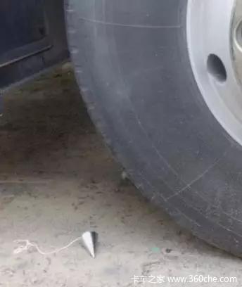

3.2.3 确定标记点在地面的投影点,利用铅锤从标记点
开始吊线,待铅锤稳定后,放开铅锤利用铅锤的锥尖
在地面砸点,地面砸得点即为标记点在地面的投影点
。按照上述方法,将另一个转向轮的标记点在地面的
投影点找到;

3.2.9 测量结果判定,正常子午线轮胎前束为 0~2mm,
若测量结果不在此范围应进行调整;

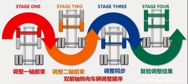

4.3 注意:双前轴车辆调整顺序:调整一轴前束->调整
二轴前束->调整同步->复验调整结果。即,建议前束和
同步的调整同时进行。
