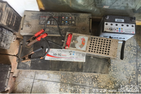

解决方法:检查蓄电池的技术状态是否良好,如使用时间过长或负载电压低于9.6V,则需要更换蓄电池。检查传动带的挠度是否符合规定(5~7mm)。检查发电机“B”端子至蓄电池正极的线路是否断路或导线端子是否接触不良。拆下发电机总成,检查电刷组件,如电刷高度过低,则更换电刷;如电刷弹簧卡滞或弹力不足,应更换弹簧。试验检测调节器的调节电压,如调节电压过低(低于14.2V)或调节器损坏,应予更换。如上述检测均良好,则分析检测发电机总成。断开所有电器开关,拆下蓄电池正极电缆端子,并且该端子与蓄电池正极柱之间串联一个电流表,检测全车电路有无漏电现象。如有漏电,可将驾驶室内和发动机罩下的熔断器上的熔断丝逐一拔下,检查漏电发生在哪一条线路,然后进行排除。
