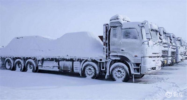

目前在我国,使用柴油的多为货车或者是皮卡车。而在冬天的时候,确实是有不少柴油车的车主朋友都要面临油箱被冻这个问题。
小课堂:怎么防止柴油车冬天油箱被冻?
去年的时候,笔者有位朋友驾驶卡车在新疆地段行驶时,由于冻油而无法行驶,不得不停在高速公路应急车道等待救援,让这位朋友是心急如焚。那么,笔者就来介绍一下,如何防止柴油车冬天油箱被冻。

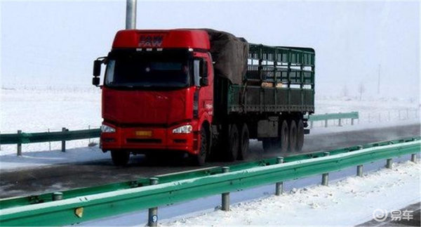

首先,我们需要密切关注温度变化情况,根据气温高低选择不同标号的柴油。我国地大物博,不同地区间的气温差异较大。
譬如,冬季一辆从广东开往新疆的货车出发前可以使用0#柴油,但随着北上温度的逐渐变冷,使用的油号必须也得改变。进入新疆后,在冬季,需要使用的柴油一般都是-35号油。
