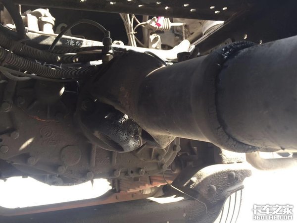

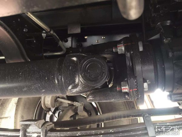

再有,检查传动轴螺丝有没有松动,十字轴是否匡动,差速器的前大螺帽还有变速箱后大螺帽,是否有松动匡动的现象,他都会导致在一定的车速抖动。

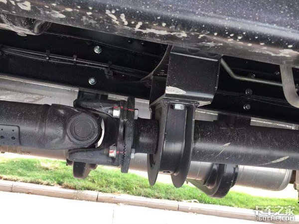

行驶中驾驶室在跳动,它为什么这么嗨?
最后,检查传动轴的伸缩节。伸缩节键槽是否磨损严重。带过桥轴承的检查轴承和吊架是否损坏。必要时要校对传动轴。
