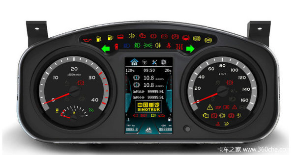

仪表效果图

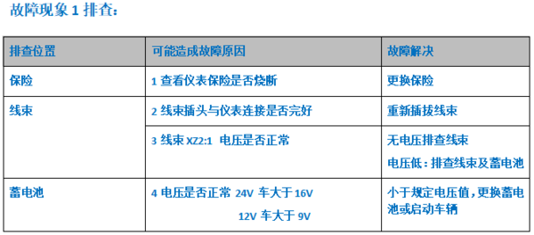

仪表不上电
故障现象1:打开钥匙门仪表不工作。
仪表故障状态描述:将钥匙门打到ON档,组合仪表无任何反应(仪表指针不动、液晶屏不亮、信号灯不自检点亮)。
仪表正常状态:将钥匙门打到ON档,组合仪表液晶屏点亮,显示开机动画,指针自检(从0到最大刻度再返回0),信号灯自检。

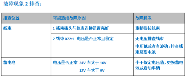

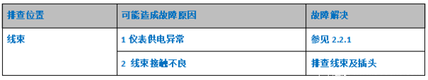

故障现象2:仪表有时工作有时不工作。
仪表故障状态描述:仪表应在正常工作状态下时,一会儿工作一会不工作。
仪表正常状态:将钥匙门打到ON档,仪表自检完成后一直处于工作状态,各项功能均正常。

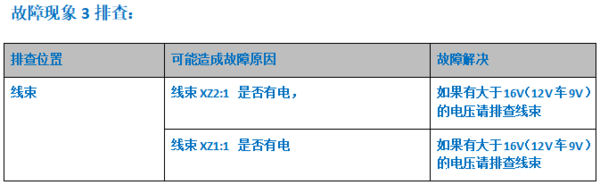

故障现象3:在将钥匙门打到ACC档或OFF档时,组合仪表不进入休眠。
仪表故障状态描述:将钥匙门关闭后,组合仪表依然处于仪表正常工作状态,液晶屏正常显示,指示灯可以点亮。
仪表正常状态:将钥匙门关闭后,液晶屏熄灭,只有部分信号灯可以点亮(左右转向、远光、车门开、前雾灯、后雾灯、小灯指示、驾驶室锁止)。用AS200万用表检查线路故障高效,便捷。

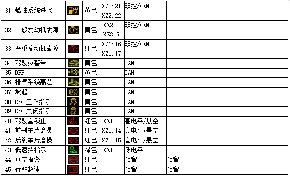

仪表信号灯故障分析
1

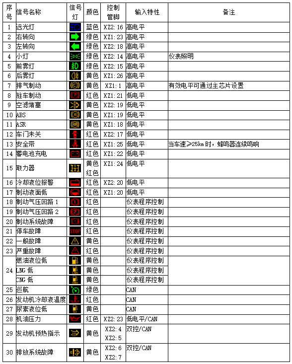

仪表信号灯列表
组合仪表信号灯故障

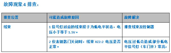

故障现象4:组合仪表低电平控制信号灯常亮。
仪表故障状态描述:某低电平信号灯常亮。
仪表正常状态:对应线束端子为低电平时点亮,对应线束端子为高电平或悬空时熄灭。

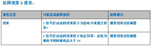

故障现象5:组合仪表低电平控制信号灯不亮。
仪表故障状态描述:某低电平信号灯在应该点亮的时候不亮。

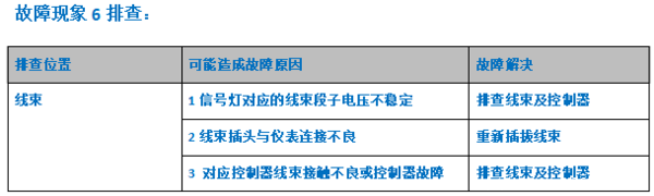

故障现象6:组合仪表低电平控制信号灯异常闪烁。
仪表故障状态描述:某低电平信号灯不正常闪烁。

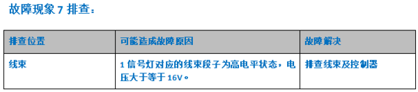

故障现象7:组合仪表高电平控制信号灯常亮。
仪表故障状态描述:某高电平信号灯常亮。
仪表正常状态:对应线束端子为高电平时点亮,对应线束端子为低电平或悬空时熄灭。

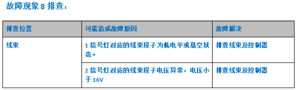

故障现象8:组合仪表高电平控制信号灯不亮。
仪表故障状态描述:某高电平信号灯在应该点亮的时候不亮。

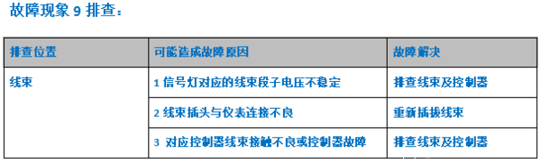

故障现象9:组合仪表高电平控制信号灯异常闪烁。
仪表故障状态描述:某高电平信号灯不正常闪烁。

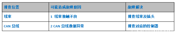

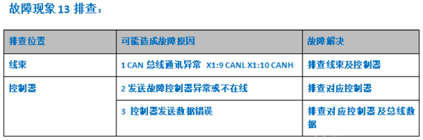

故障现象13:组合仪表CAN总线控制信号灯不亮。
仪表故障状态描述:CAN总线控制信号不亮。
仪表正常状态:功能触发或故障发生时信号灯点亮。

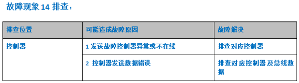

故障现象14:组合仪表CAN总线控制信号灯常亮。
仪表故障状态描述:某CAN总线控制信号常亮。

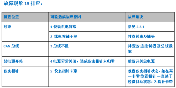

故障现象15:组合仪表指针不在零位。
仪表故障状态描述:指针应该指示零位的时候不指零。
仪表正常状态:指针指示零位。

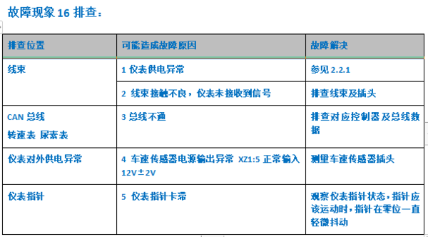

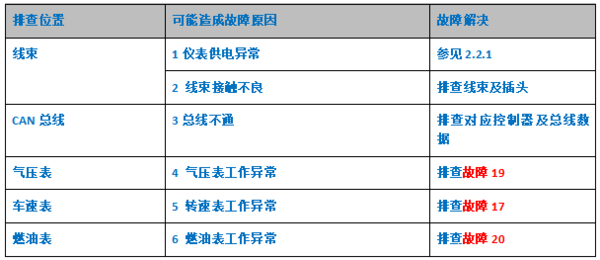

故障现象16:组合仪表指针不指示。
仪表故障状态描述:指针应该指示的时候还在零位。
仪表正常状态:指针指示当前应该指示值。

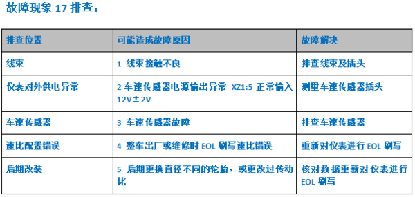

故障现象17:车速表指示不准确。
仪表故障状态描述:指针指示与当前实际车速不符,差别较大。
组合仪表指示速度比实际车辆行驶速度要大,国家法规规定,仪表指示速度误差在下表所列范围内为正常现象。

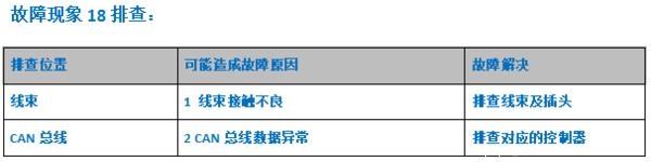

故障现象18:转速表、尿素表指示不准确。
仪表故障状态描述:指针指示与当前实际不符,差别较大。

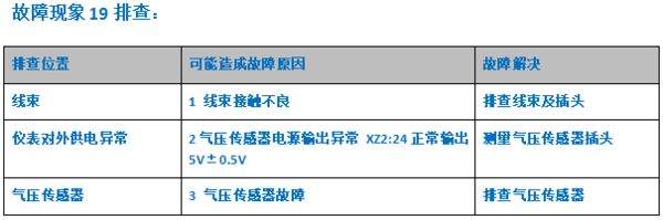

故障现象19:气压表不指示或指示异常。
仪表故障状态描述:液晶内气压表指示与当前实际气压不符,差别较大。

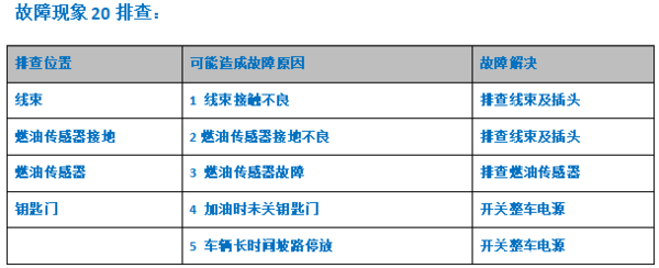

故障现象20:燃油表不指示或指示异常。
仪表故障状态描述:液晶内燃油指示与当前实际气压不符,差别较大。
故障现象21:水温表不指示或指示异常。
仪表故障状态描述:液晶内水温指示与当前实际水温不符,差别较大。

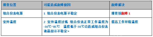

故障现象23:组合仪表液晶显示不正常,包括白屏、花屏、黑屏、颜色偏差。
仪表正常状态:组合仪表液晶显示稳定,颜色正常。
