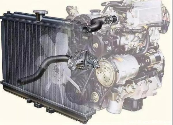

发动机水堵漏水,由于水垢的腐蚀造成水堵锈透,冷却水会从水道进入油道,直到油底壳。这种原因很常见,所以要经常检查水堵。
2
机油散热器破损,散热器外部的水会渗透到机油散热器里面,从而导致机油进水。

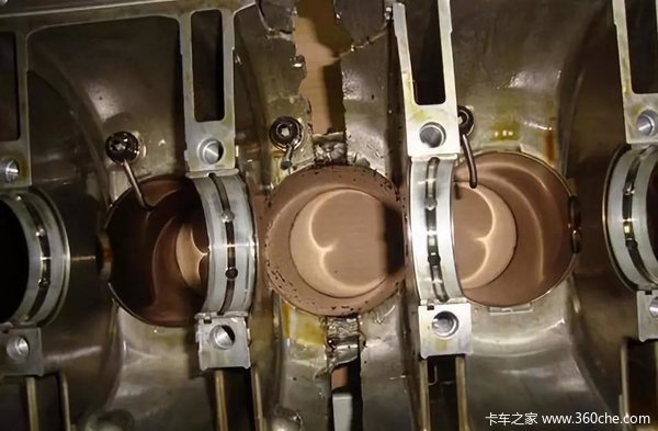

缸套出现裂纹,当冷却水与工作中的缸套接触,就容易产生裂纹,一旦出现裂纹,冷却水就会直接进入气缸,并通过缸壁进入油底壳,这就会使得机油变白,而机油变白就会导致发动机燃烧不良、冒白烟等问题的产生。
4
缸套密封圈破损,也是机油进水的常见原因,所以在排查故障原因的时候,一定要记得检查缸套密封圈是否完好。
5
气缸垫破损,是最后一个常见的原因。如果气缸垫发生损坏,水循环的速度又快,水道内的水就会流进机油油道,造成机油进水。

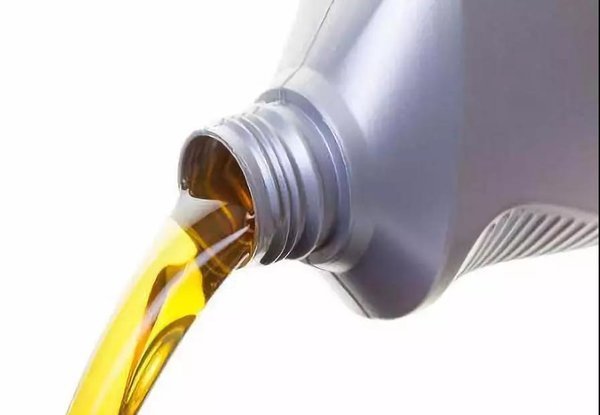

观察机油的外观状态,可以通过颜色很容易地判断机油中是否含有水分。不含水的机油呈现的是半透明的油质亮色,而含有水的机油会呈现不透明的褐色或土黄色。

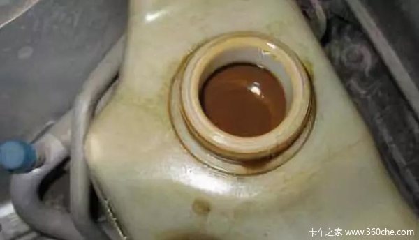

二 检查冷却液中是否含有机油,如果发动机的某些部件损坏,那么发动机冷却液就会进入润滑系统和机油掺和到一起,水箱冷却液中也会发现渗入的机油,很容易就能辨别出来。
