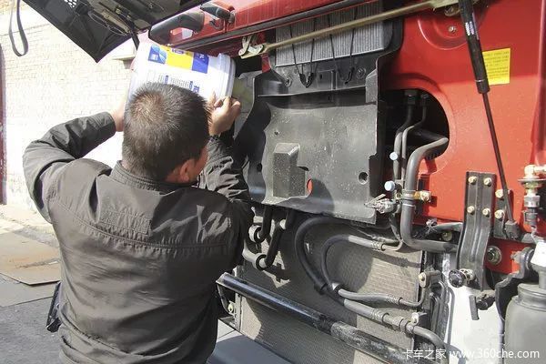

1.冷却液低于刻度线
这个就是日常保养工作不到位,没有注意到冷却液的缺失。添加冷却液至规定刻度即可。

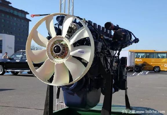

2.散热扇皮带打滑
风扇转速不够会导致水箱的冷风流量太低,水泵的转速不够会导致冷却液的循环速度太慢。

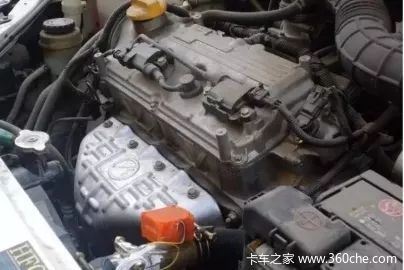

3.保温帘没有打开
在水箱前方装有保温帘的卡友,在水温升高的时候没有打开保温帘通风降温,冬季经常跑北方的卡友容易忽略这一点。

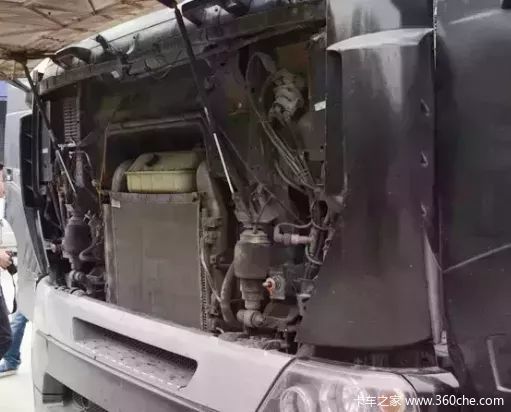

4.水箱水管堵塞
水箱水管堵塞使水管截面变小,水循环效率降低,还会使上水管压力增高,造成水箱泄水,泄水后水量减少致使发动机过热。

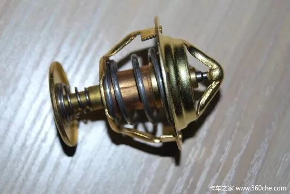

5.节温器失效
节温器长期使用后出现故障或者功能衰减使阀门的开度变小,致使水循环缓慢甚至中断,进而导致发动机水温过高。

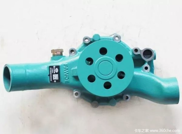

6.水泵出现故障
卡车在寒冷天气如果没有添加防冻液,那么水泵里的水就容易结冰导致水泵叶轮不能转动。启动车辆时,皮带强行带动水泵转动,就很容易造成水泵损坏。
