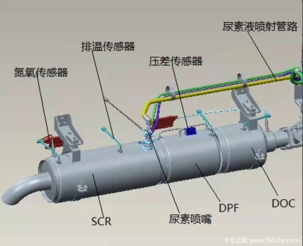

01 什么是DPF?
      DPF是Diesel Particulate Filter的缩写,中文译名为颗粒捕捉器。顾名思义,DPF就是安装在柴油发动机排放系统中的一个过滤装置,主要吸附尾气中的颗粒物,例如微粒、碳氢化合物、氮氧化合物以及硫等等,防止他们排入大气层造成环境污染。正确的使用DPF,可以减少柴油机排放中90%以上的烟灰。
      特别提示:国六车型对燃油、润滑油、尿素等油液品质均有严格要求,使用劣质油液轻则会加快DPF堵塞,引起发动机限扭、车辆限速,影响车辆使用;重则导致后处理系统损坏,造成昂贵的维修费用。综上所述,请用车人员严格按照使用说明书要求加注符合国六要求的油液!
