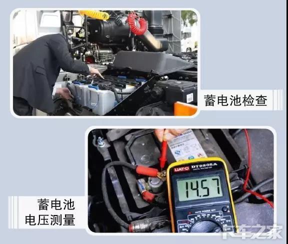

蓄电池维护
冬季车辆冷启动时,起动机负荷明显提 高。为保证冷启动能够顺利完成,有必要 对蓄电池及电源、接地电缆进行一次检查 维护。
如果蓄电池亏电及时拆下不充电;如果经 常亏电,排除整车线路原因后,要更换蓄电池。
电瓶极柱清理:拆下电瓶卡子,清理氧化物,涂脂后重新安装。
蓄电池电缆及接地电缆维护:检查蓄电池 接地电缆,缸体与车架间接地电缆,如果 发现连接螺栓处有明显锈蚀,需要拆下, 除锈后重新装复。
整车断电:每天收车后,如果车辆配备手动电源总开关,需将其关闭。

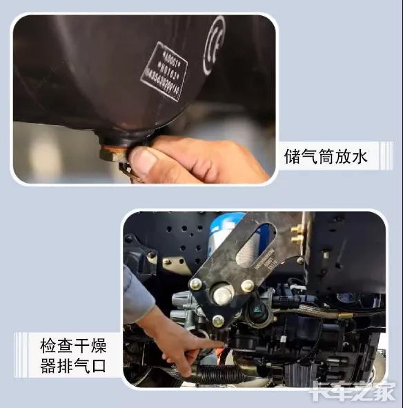

制动气路维护
干燥罐更换:干燥罐建议更换周期为6个月。如果每天在为储气筒放水时,发现每个储气筒内都有一定量水分时, 就说明干燥器已经失效,应该提前更换干燥罐。
干燥器排气检查:检查干燥器排气口,当发现有明显的油污时,需要对空压机及进气管路进行检查; -些机型空压机取气在增压器之后进气管,则还可能与增压器窜油有关。
气路密封性检查:停机后气压保持时间过短,或踩下刹车后气压下降过快,都可能是气路漏气造成的。需要检查各管接头,可以采用涂肥皂水检查。
