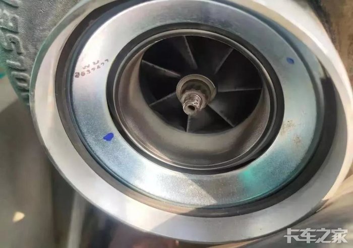

1.  首先需要关注的是外部机油泄露,大多情况下因为机油泄露的排查不到位,故而错误的认为机油消耗大,常见需要检查外部泄露的位置有油底壳及放油螺栓、摇臂室盖、机油滤清器座、增压器、呼吸器以及曲轴前(后)油封;重点检查密封圈是否存在卷边、断裂等现象导致漏油,如果机油泄露量较少目视不易察觉时,可以选择使用荧光示踪剂帮助确定泄漏源。
