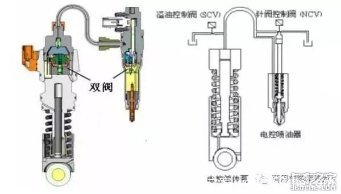

单体泵系统在成本和性能上优势突出在重型车上上建议客户采用单体泵系统。从成本上讲,国内的发动机从欧Ⅱ向欧Ⅲ升级时,如果采用单体泵,对发动机改动非常小。而且双阀系统的应用可以在发动机整体结构不做大的调整下,就可以达到欧Ⅳ的排放水平。
在性能方面,单体泵的压力,目前在国内使用的压力达到2480bar。当向欧Ⅳ、V升级、在双阀系统时,这个压力可以达到2580 bar。而且单体泵的理论设计原理可以造成逐渐平缓到逐渐上升的喷油压力曲线,这是发动机比较理想的曲线。
在供油控制方面,如果使用双阀系统,不仅可以对压力进行控制,还可以对喷射进行控制,而且可以采用多次喷射。

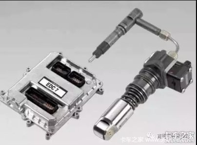

电控单体泵的喷射压力是通过油泵驱动凸轮型线的设计来实现的,且与喷油器的孔径以及发动机的转速有关。
即喷油嘴孔径越小,最高喷射压力越大;发动机转速越低,则喷射压力越小。不利于发动机的低速性能。
该系统目前能实现的最高喷射压力为180MPa。

电控单体泵为每个喷油器对应一个单体泵,6个单体泵由一个泵箱集成为一体,因而其体积较大,驱动机构笨重,油泵的吸收功率较大。
共轨系统的HP0高压泵采用两个三角形凸轮驱动,每个凸轮有三个凸起,结构紧凑,重量轻,便于安装,且油泵的吸收功率小。

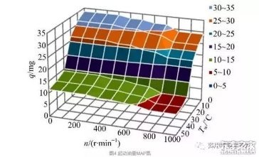

电控单体泵由于不能实现预喷射和后喷射,因此其控制策略也简单,补偿MAP较少,电控单体泵共有57张控制MAP。
电控共轨系统能实现预喷射和后喷射,其控制策略要复杂得多,相关的补偿MAP很多,共有310张控制MAP,为发动机以及整车性能的优化提供了技术接口。

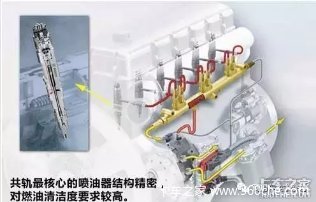

电控单体泵对燃油清洁度的要求较低,燃油的过滤精度与机械直列泵相当。
共轨系统对燃油品质的要求较高,要求燃油的过滤精度达到5u,远高于机械直列泵。燃油系统的杂质容易导致共轨系统失灵。

电控共轨系统的关键零部件,包括高压泵、共轨管、电控喷油器和ECU都只能进口,成本较高。
