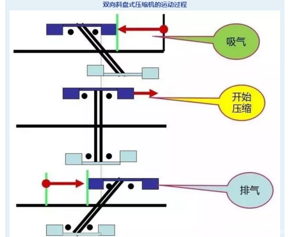

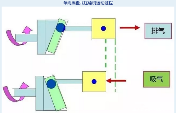

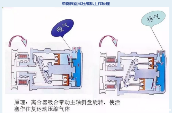

压缩机是制冷系统的心脏,其在压缩式制冷系统中的主要作用是将气态制冷剂加压,从而使低压气体提升为高压气体,然后送到冷凝器中冷却和冷凝,从而实现压缩-冷凝-膨胀-蒸发的制冷循环。

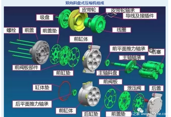

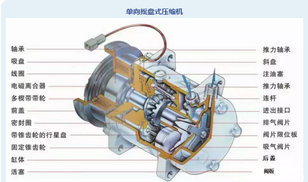

下图为压缩机的组成原理图:
   压缩机的安装,首先确定是否需要补油,型号是否准确,量要刚好,螺丝拧紧到位;要装弹平垫、皮带,涨紧轮螺丝紧固不歪斜。发动机管线打胶包管。需要注意的是:压缩机安装以注油嘴向上为纵轴,倾斜角度不能超过15度。
