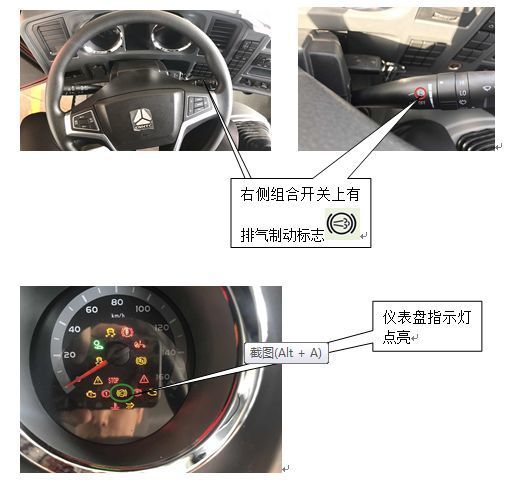

01     排气制动打开方式
驾驶室内方向盘右侧组合开关上有排气制动标志,右侧组合开关上抬将排气制动打开(必须满足排气制动使用条件),同时组合仪表盘排气制动指示灯点亮,右侧组合开关下按,使开关复位,排气制动即可解除。

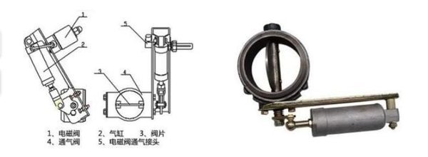

03     排气制动工作原理
    排气制动就是把排气管堵住,关闭,一般装在排气管中上段。在满足工作条件下,排气制动打开,ECU控制单元接到信号指示,控制电磁阀气路开/关,通过气压来控制气缸伸缩,气缸和翻板摇臂相连。给气以后,气缸伸出,摇臂带动翻板把排气管堵死。断气以后气缸收回,摇臂把翻板顶开,车辆排气正常,执行原件就是一气缸。
    当车辆下坡需要排气刹车时,启动排气制动,这时候发动机排气被封死,后桥推动变速箱旋转,变速箱推动发动机运转,但是由于发动机排气被堵死,所以发动机阻力会很大,背压升高。需要消耗更多的功率才能完成压缩,所以发动机转速会很低,也就间接的控制了货车下坡速度,这时候在配合刹车系统就可以控制货车安全的下坡。
