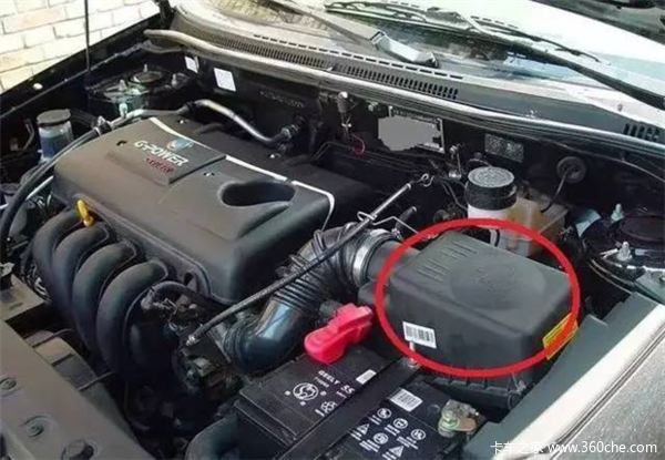

确保车辆熄火冷却15~20分钟之后,打开发动机舱盖,找到空气滤清器的位置。空气滤清器一般位于发动机舱右侧,可以查看车辆使用手册上的位置标识。
取滤芯
打开滤清器护盖锁扣,卸下固定护盖的螺母,拉开挡板,取出滤芯。取出滤芯时,要注意防止杂质掉入化油器内。

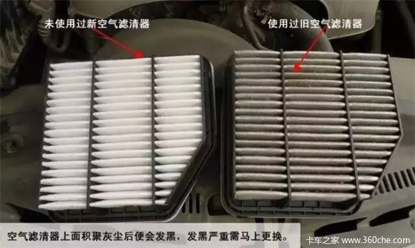

检查滤芯是否有较多尘土,可以用压缩空气由里向外吹去清除滤芯上的尘土。如果没有压缩空气,可用起子柄轻轻敲打滤芯,再用毛刷刷净外部污垢。现在一般汽车使用的都是干式纸质滤芯,切勿使用汽油或水洗刷。
清除灰尘后,如果滤纸外表面本色清晰,而其内表面又鲜艳时,该滤芯可继续使用;若滤纸外表面已失去本色或内表面发暗时,则需更换!
