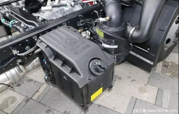

尿素怎么加
在给车辆添加尿素时,一般加到容积的90%即可。因为尿素溶液会在-11℃下开始结冰,虽然技术原因可以使溶液在-20℃时再完全上冻,但尿素低温结晶时,体积会变大大约7%,因此不要给尿素罐添加尿素液太满。
不能添加普通水
不要随便往尿素溶液中添加普通水,防止杂质进入尿素溶液中,否则会引起尿素喷嘴堵塞的现象。
