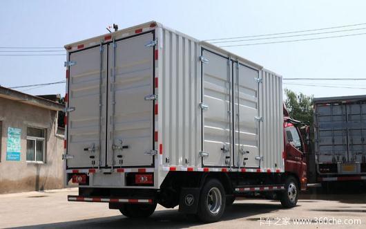

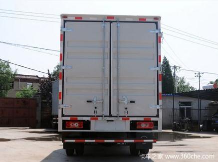

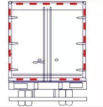

在GB7258-2012中规定,车身后部的反光标识应由白色单元开始、白色单元结束,并且货厢后部边角相交部分应为白色单元。侧面可以由红色单元开始,但靠近车辆尾部的最后一个单元应为白色单元。
粘贴反光标识后,不能影响标准规定的车辆照明和信号装置性能。并且不可以在反光贴上打孔、开槽,损坏反光标识。如果因为车型等原因无法将反光贴直接粘在车身上,应该将反光标识先粘贴在具有一定刚度、强度且扛老化的条形衬板上,再将衬板固定在车身上。
● 车身后部粘贴规范
后部车身反光标识应尽可能体现车辆后部宽度和高度。水平粘贴的反光标识体现的是车辆后部的宽度,两侧边缘垂直粘贴的是体现车辆后部的高度,所以货厢后部边角相交的部分应为白色单元,更能清楚的展示出车辆后部的轮廓。
● 侧面反光贴允许断开
根据GB7258-2012的规定,侧面车身反光标识的粘贴是允许中断的,但整个车身侧面的总长度(不含间隔部分)要大于车身长的50%。
