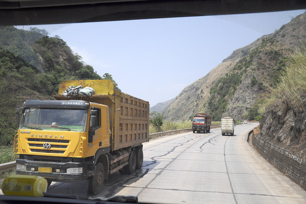

此前有一位卡友反应,由于自己运输路线不固定,偶尔会跑一些国道或者是山区路线,下坡速度普遍在30km/h-40km/h之间。抛除操作方面的原因,我们来看看到底要什么样的速比,才能协助缓速器发挥出最佳效果。
液缓制动效果不好? 可能速比选错了!
山区道路,车速以30km/h每小时为基准,整车方面,轮胎规格为12R22.5,其外直径为1.051m。缓速器要处分发挥作用。那么传动轴要达到800—1100r/min,具体计算如下。
当传动轴转速为800转时,800÷{30 ×1000÷60÷(3.14×1.051)}≈5.29
当传动轴转速为1100转时,1100÷〖30×1000÷60÷(3.14×1.051)〗≈7.26
经过简单计算,也就是说,山区路段,下坡速度为30km/h,要使缓速器效果明显,后桥速比需要在5.29—7.26之间。换言之,公路牵引车有这么大速比的后桥吗?显然是没有的,并且由于山路弯道多,且车速变化频繁,在这种情况下,发动机缸内制动足以应付大多数情况。

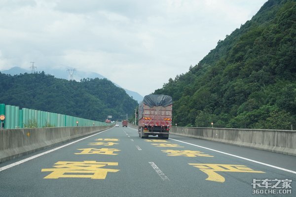

现如今,已经进入标载化时代,尤其是随着全国高速公路通车里程的增多,高速公路必然是牵引车型的主战场。并且,对于一般的长下坡,装配了液力缓速器的车型,下坡车速基本可以保持在60km/h-70km/h之间,那么什么样的后桥速比才能更好的发挥整车性能呢?简单给大家提供一个参考。
液缓制动效果不好? 可能速比选错了!

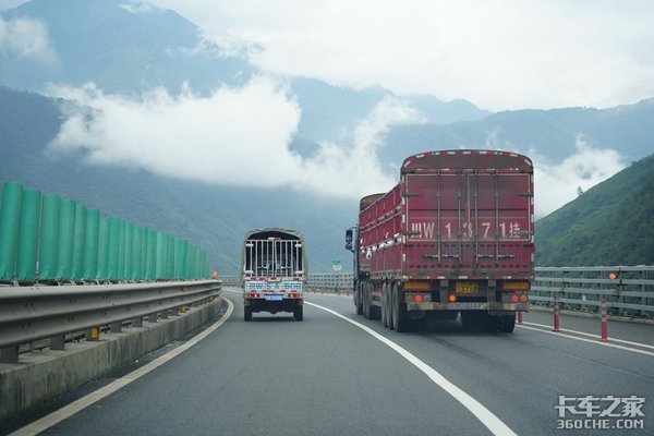

对于跑高速带缓速器的车辆,下坡速度我们以60km/h为例;
当传动轴转速为800转时,800÷{60 ×1000÷60÷(3.14×1.051)}≈2.64
当传动轴转速为1100转时,1100÷{60 ×1000÷60÷(3.14×1.051)}≈3.63
液缓制动效果不好? 可能速比选错了!
也就是说,当下坡速度为60km/h的状态下,2.64-3.63的速比可以让缓速器发挥出更好的效果。当然,数据并不是唯一参考标准,实际车辆的选择更为重要的是结合实际货源情况、运输路线来进行对应的选择。
