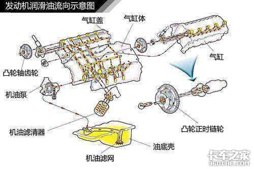

机油的作用
众所周知,机油最主要的作用是对引擎的内部件外部各零件进行强制润滑或飞溅润滑。其实它除了有润滑作用外,还有一些重要功能。

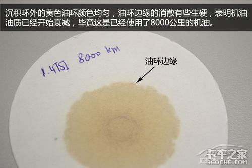

观察机油的质量,最主要是观察其粘度可以采用未冷却的机油取样观察。
可以在一张白纸上滴一滴新鲜机油和使用中的机油观察,对比其变化情况。
  • 如果发现,后者油滴中的中心黑点里面有较多硬质及碳粒,这时已经可以说明机油受到污染,但并未变质。
  • 如果还一点较大,且是深黑色或者黑褐色病菌云雾颗粒,这表明肌肉已经变质了,应及时更换。
  • 如果中间黑点较小,且颜色较浅四周的黄色浸润痕迹的边界不很明显,有扩散的边花。表示机油中添加剂未完全失效,可以使用。反之,如果边界清晰的话,则表示添加剂已完全失效,需要更换机油。

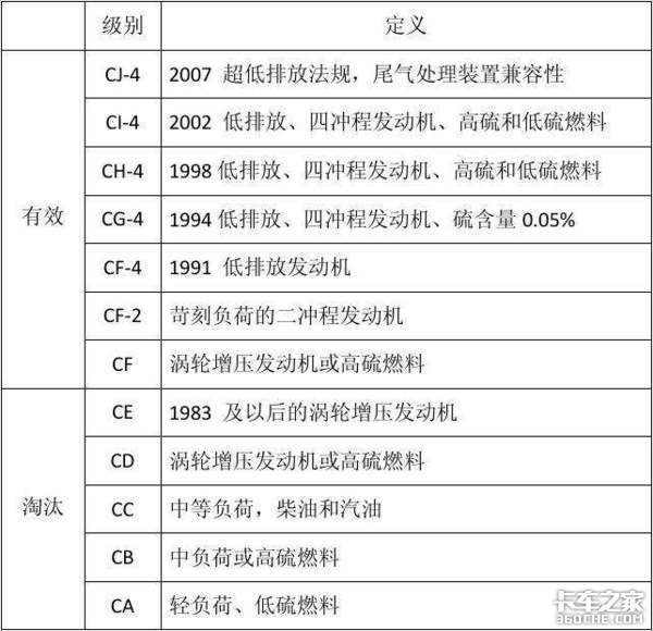

当时的专家表示,对于强化系数在30-50之间的柴油机,选用CC级,强化系数大于50的,选用CD级,不过这都是老黄历,我国的柴油机油标号已经发展到最低为CF的级别,笔者建议大家根据发动机本身的需求和所处的环境来选择机油。
选装润滑油
目前市场上有CF、CH、CI等三个常用级别,且C开头表示柴油机用油,如遇sc字样的机油,则表示为通用机油。柴油机的标号有10W-40、15W-40、20W-50等三个标号。

另外在选用正常工况下使用的机油,我建议根据发动机的排放来选用,国二车选用CF、国三车选用CH,依次类推。
冬天更换卡车润滑油之前,先看看这个
冬天更换卡车润滑油之前,先看看这个
如使用的机油只有API字样,同样是看它后面的字母,越靠后代表质量越好。在使用的机油种类上,还是建议选用合成油或半合成油,矿物油虽然便宜,但性能不如半合成、全合成机油。半合成最理想,全合成则能够更全面地呵护车辆,虽然贵了点但值得。油用好点,换油周期长点,用差油,换油周期短,其实也是一样的费用,但用好油让人放心些。
