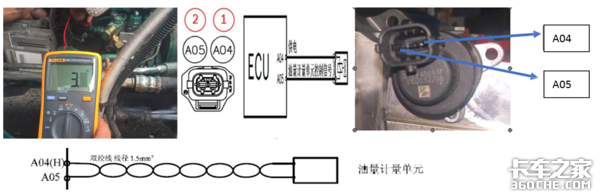

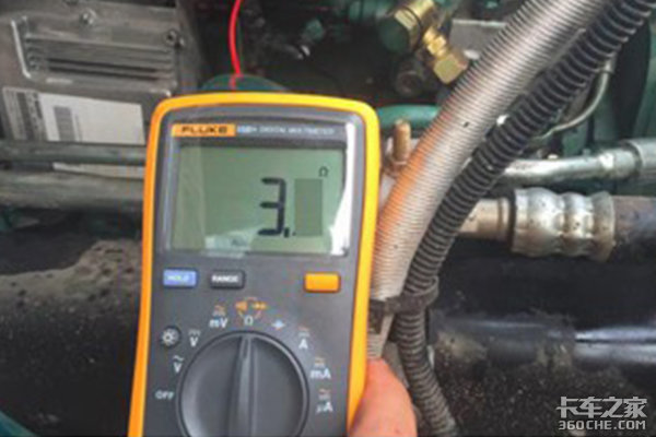

步骤二:检查燃油计量单元和线束。拔掉燃油计量单元线头,测得A04和A05的电阻是3欧姆;钥匙门在NO,A04端电压为线束电压为25V,A05端电压为3V;连接上线束后,测得A04端电压为线束25V, A05端电压为24V。
读懂发动机轨压数据流,修车时少走弯路
通过检查,燃油计量单元电压值和电阻值都正常。且检查燃油计量单元,发现也没有任何卡滞,磨损等现象!

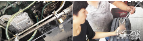

步骤四:对低压油路打直流,断开油水分离器和柴油滤清器,用透明管对低压油路进油和回油都打直流,起动发动机,发动机依然不着车。检查喷油器回油量和整车回油量,喷油器回油量为0,而油泵回油量很大。

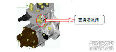

步骤五:初步怀疑是油泵溢流阀损坏,检查喷油泵出油,油泵出油很少,把油泵的回油堵住,发动机能够着车,认为是溢流阀损坏,更换溢流阀,问题得到解决。
