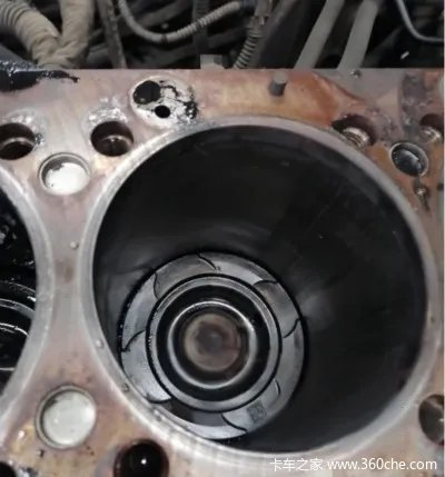

最近服务站维修了几辆发动机故障的车辆,普遍都有一个问题,活塞拉缸。最严重的一辆车是三缸拉伤,活塞被击穿,导致发动机下排气排油严重。换一组缸套的费用,足够更换一台发动机了。那么都是什么原因造成发动机活塞拉缸呢?今天给大家总结出以下三大方面。

在实际使用中,卡车发动机拉缸往往是由几种因素共同影响的结果。作为维修工,要保证修过的每一辆车都处于正常状态,安装发动机内部件时严格按照操作标准执行。作为车主,不仅要知道如何驾驶车辆,更要知道如何保养和维护车辆,这样才能保证车辆更好的为我们所用。
