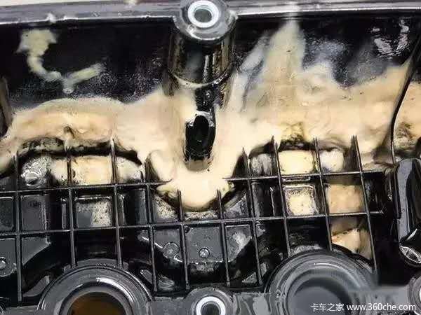

     不知道大家在平时用车时有没有遇到过这样的情况,打开机油加注口密封盖发现里面有一层白色泡沫状液体,或者拔出机油标尺发现上面也会有类似的液体附着,很可能是机油乳化了。
机油乳化
??如果发动机的机油真的存在乳化现象,那么,在对相关部件(气缸盖罩盖等)进行拆解后也能发现这种白色泡沫。这种情况在低温环境下,尤其在冬季冷启动、短时间行驶停车后,更容易出现。那什么是乳化呢?
??乳化是由两种不相溶的液体经过强烈的搅拌后形成乳状液的过程,其中强烈的搅拌是为了让二者充分的混合,此外,乳化的程度与温度、搅拌的速度(它决定混合的程度)有直接关系。就机油乳化现象而言,这两种不相溶的液体为机油和水,当它们混合后,恰巧周围又提供了有利的乳化条件,那么,机油就会出现乳化的现象,也就是我们所看到的白色泡沫。

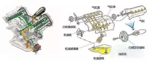

发动机内部工作循环
??在了解机油乳化如何产生之前,我们先来看一下机油在发动机内部是如何循环的。
??来自油底壳的机油被机油泵泵至发动机内部相互摩擦运动的零件,如曲轴主轴颈与主轴承,凸轮轴颈与凸轮轴承,活塞、活塞环与气缸壁面等等,然后通过各种管路回流至油底壳。我们能看到在这个润滑过程中机油几乎没有与水接触的机会,或者说不具备乳化的有利条件,那机油到底怎么乳化的呢?

??问题就出在曲轴箱强制通风上,在这个系统当中,机油与水接触的概率大幅提升,乳化的有利条件也出现了。为什么这么说呢?因为发动机运转所产生的热量会使机油会出现一定程度的蒸发,借助曲轴箱通风系统,极其细微的机油微粒可以顺着通风腔穿过缸体、缸盖进入气门室。在低温环境下,发动机工作时(尚未达到正常工作温度),由于气缸盖罩盖温度不能很快升高,在温差的作用下,气缸盖罩盖内易出现水凝结现象,其与机油油滴进行混合后,在发动机机油加注口、气缸盖罩盖处便形成了乳化后的白色泡沫。

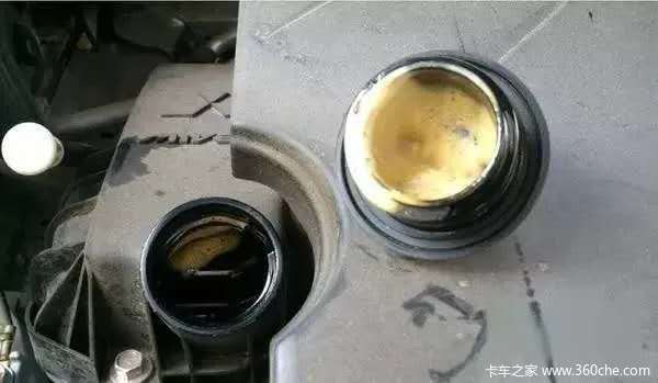

机油乳化
衡水诚实提示:
??如果油气分离装置对于混合气中的机油分离不彻底,那么很容易就会造成“烧机油”现象,当然这只是烧机油的原因之一。
??机油乳化如何去防止,衡水诚实给你支几招:首先,选择适合自己爱车发动机且质量有保障的机油,并定期保养更换;其次,要避免冬季短途低速行驶;另外,发现乳化现象后要及时到维修店进行清理并查找原因所在,对症下药。
