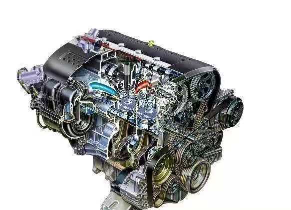

发动机飞车
    “飞车”是指发动机的转速失去控制而突然增高,超过允许的最高转速,同时伴有巨大声响的现象。发动机“飞车”时,若不及时采取措施进行控制,在短时间内可导致发动机损坏,甚至发生人身伤亡事故,造成难以挽回的损失。
     发动机之所以产生“飞车"是由于柱塞的转动失去控制,滞留在较大或最大供油位置,或发动机的转速因负荷减轻,使每循环喷油量随柱塞运动速度加快而增多,增多的喷油量又促使转速进一步升高,如此恶性循环,直至超过最高允许转速达到无法控制的地步。具体原因如下:
