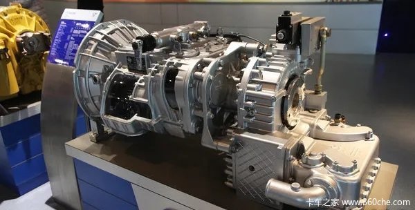

液力缓速器工作腔内有一个带叶片的定子和一个带叶片的转子,转子随着传动轴一起转动。当缓速器工作时,ECU控制比例阀的开度,将来自整车气源的气体打入缓速器油池壳,气体将缓速器的油压入工作腔(气压越大,进入工作腔的油越多)。
转子高速旋转,将油液打在定子上,产生反作用力,即制动力矩,进而起到降低车速的作用(油越多,反作用力越大)。被加热的油从工作腔流出,进入热交换机,热量被发动机冷却液带走,通过发动机散热水箱,将热量传递到大气当中。
缓速器是将车辆行驶的动能,转化成热能,再通过发动机水循环系统传递到大气当中,实现车辆的恒速、减速。由于缓速器是通过搅油产生制动力,当传动轴转速过低时,缓速器力量很弱。一般车辆在车速30km/h以上时,都能发挥出很大的制动力。
