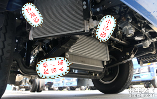

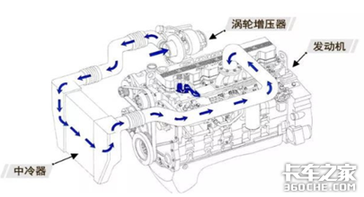

中冷器损坏,造成水分进入进气歧管,参与到燃烧中,形成白烟。

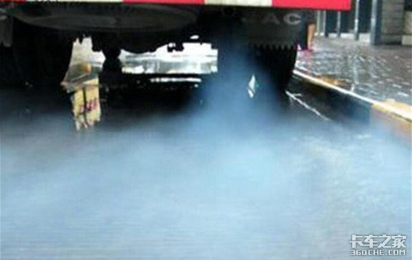

冒蓝烟可能是发动机烧机油,如果活塞环装反、活塞环安装时开口重叠、活塞环卡死及磨损过大等都会造成机油窜进气缸燃烧造成排气冒蓝烟。
如果气门与气门导管磨损而间隙过大,机油从间隙蹿入燃烧室燃烧,会造成排气冒蓝烟。

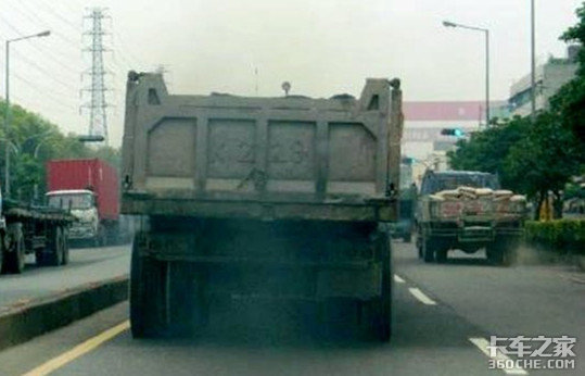

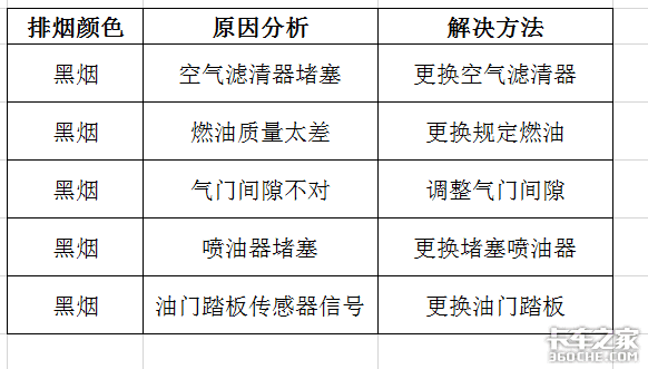

冒黑烟是燃油燃烧不彻底,可能是空气滤清器堵塞,降低了新鲜空气的供给量,使燃油不能充分燃烧,形成黑烟。
如果发动机喷油量过大,而燃油燃烧不完全。提前角过小,喷油压力过低,雾化不良,使燃油燃烧不充分,皆有可能导致排气冒黑烟。
气缸压缩压力过低,使气缸内的可燃混合气不能正时着火燃烧,燃烧过程拖长,后燃增加或燃烧不完全,导致排气冒黑烟。
▲故障原因
喷油器雾化不良导致燃油燃烧不充分。
排气管为啥冒不同颜色的烟?老司机一眼就能看出问题出在哪

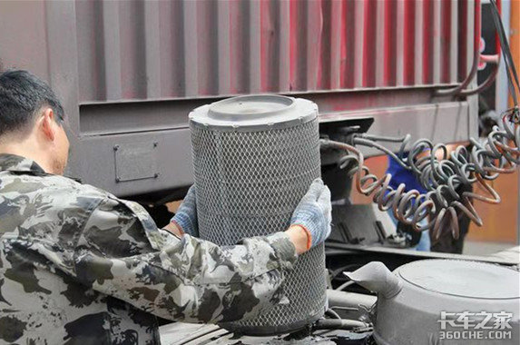

空气滤清器和进气道阻塞进气不通畅,引起柴油与空气混合比不对。
使用重质柴油(含蜡较高的柴油可以作为燃烧的燃料油)或柴油质量差、杂质多。
后处理堵塞,积碳过多。
