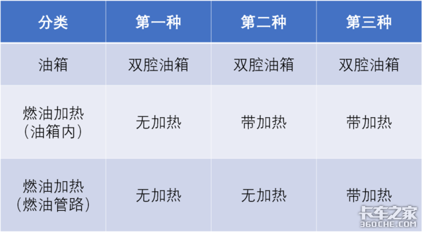

不过,现在车企针对油箱冻结的问题设计出了双腔油箱,一般主油箱盛放0#柴油,副油箱根据需要盛放-10#、-20#、-35#柴油等。
根据油箱的功能,可以分为以下几种:
别用火烤!货车油箱被冻结试试这几招
卡友们可以根据自己的需要,选择合适的双腔油箱。
